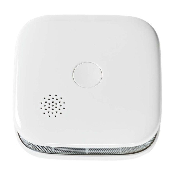

Minulla on näitä: Zigbee Smart Smoke Sensor_PRODUCT_Shenzhen Heiman Technology Co., Ltd._深圳市海曼科技股份有限公司
Gigantti myi näitä joku vuosi, ostin omani poistomyynnistä.
Samaa laitetta on myös muutamalla eri merkillä, esim. Nedis Smartlife Zigbee palovaroitin zbds10wt - Power.fi
Tämä on tullut minullakin vastaan. Onko tässä millainen wife approval? Ainakin tuotekuvan perusteella vaikuttaa törröttävän katosta vähän rumasti
Tuo on Zigbee malli on törröttävä. Aika pienihän tuo kuitenkin on (60 x 60 x 49 mm) on. Wifi malli on sitten vähän perinteisemmän näköinen (76 x 76 x 28 mm), jos sellaista kaipaa.
Meillä vaimo olis näitä halunnut kun ovat paljon pienempiä kuin perinteiset, mutta itse halusin perinteiset ketjutettavat.
Näitä kun ei pysty käsittääkseni ketjuttamaan lainkaan ja mahdolliset lisähälytykset pitäisi rakentaa Home Assistantissa ja käyttää erillisiä kaiuttimia tms., ja en muutenkaan haluaisi jättää paloturvallisuutta pelkkien automaatioiden varaan...
Kuten näkyy, tämä lienee tapauskohtaista :think:
Nämähän ovat käytännössä täysin itsenäisiä varoittimia ilman sen kummempaa automaatiota, raportoivat vain tilamuutokset (hälytys, patteri) verkkoon. Jos mitään hienompaa tekniikkaa, ketjuttamista ym. kaipaa niin joutunee työntämään kättä syvemmälle taskuun muutenkin.
Toi ketjutus on kyllä yks turhista turhin ominaisuus ja joissain olosuhteissa saattaa olla jopa hiukan vaarallinen. Kolmessa kerroksessa hälyttimiä ja ei hevon helvettiäkään tietoa mikä ja missä hälyttää, jos koko talon hälyttimet raikaa samaan aikaan.
Ketjutukset lähti omassa kämpässä ensimmäisenä helvettiin. Nyt jos joku soi, niin tietää heti missä (kerroksessa). Sen verran kova meteli noista lähtee, että kuuluu omassa torpassa joka paikkaan riippumatta siitä missä kerroksessa hälyttää.
