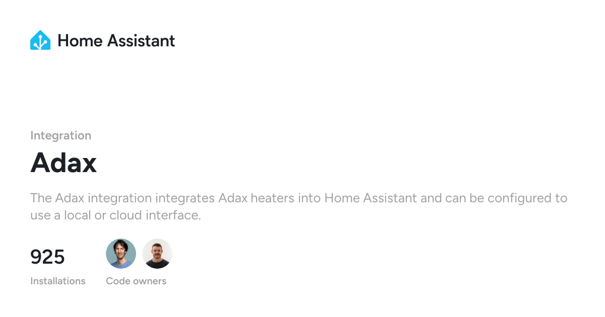

Tiedättekö jotain hyvää wifi-sähköpatteria, siis lämmitintä mikä vois HA:han integroida? Tuyat kumminkin jätän väliin.
En tiedä hyvää mutta Gigantin myymän Adaxin wifi/bluetooth-mallit saa integroitua kyllä HA:han.
