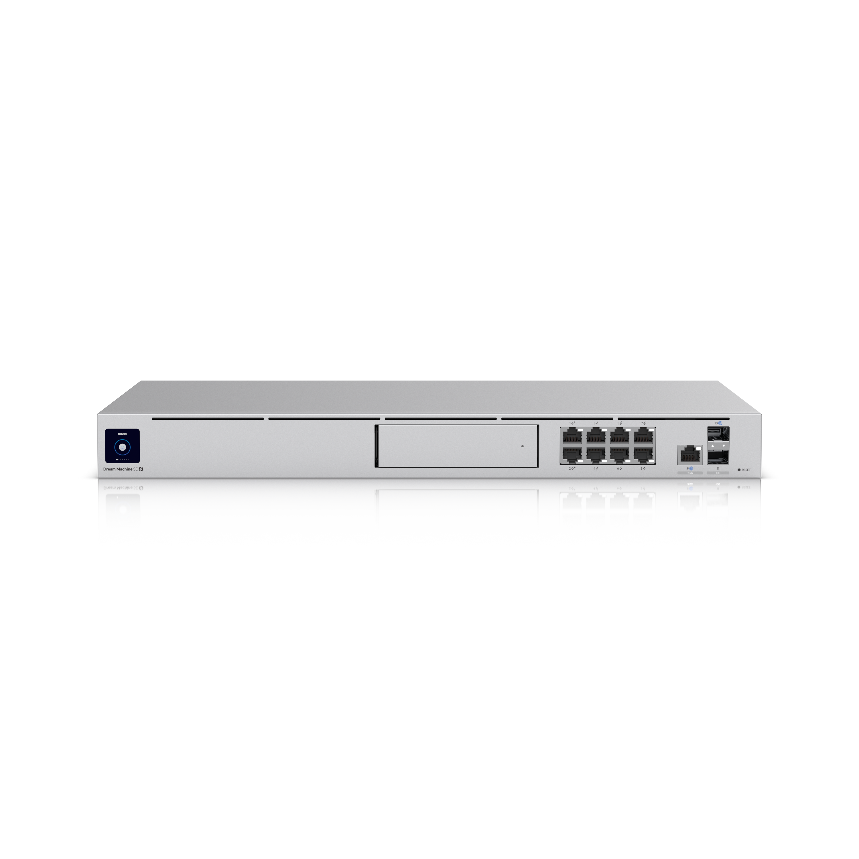

Jos budjetti ei ole järin tiukka ja pitää olla "pro" tyylinen laite niin vahva suositus:
Dream Machine Second Edition
Handlaa yksinään aikalailla kaiken mahdollisen, jos ei portit riitä niin vapaa valintainen switch Unifin valikoimista kylkeen. Sinne ostaa sopivan hdd ja tökkää etupaneelin slottiin niin turvakamera systeemi on valmis.
