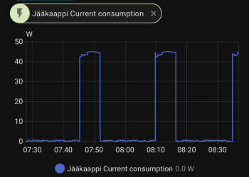

Tässä oma jääkaappini.
UCG-Ultra max. 6.2W
UX7 max. 22W
UCG-Ultra max. 6.2W
UX7 max. 22W
Jääkaappihan on todella hyvä esimerkki syklisestä kuormasta. kompressori on päällä joitain minuutteja ja sitten taas ei, ihan sen tarpeen mukaan mihin haluttu lämpötila on säädetty, kuinka lämmin ympäröivä tila on ja kuinka kaappia auotaan. Vähän huonno vertailukohde kiinteälle kuormalle.
Oma jääkaappipakastin vie energiaa suunnilleen sen 240 kWh/vuosi mitä laitteen teknisissä tiedoissa on mainittu.
Jatkuvaksi tehon tarpeeksi jkp:lle tulee tuolloin vajaa 30 W.
Tällöin on uskottavaa, että ym. @dropadrop laitteiden tehontarve voi olla enemmän kuin 30 W.

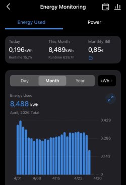

Joo, mittasin siis kaikkia laitteita vuorokauden. Jääkaapin ja pakastimen kohdalla ovi piti avata tilanteen tarkastamiseksi joka ehkä vaikutti vähän pakastimeen, mutta ei jääkaappiin jota avataan muutenkin usein. Ja ehkä kyseessä enemmän sitten matala kulutus kylmälaitteilla…
Pakastin: 0,55kw
Jääkaappi:0,34kw
2xexpress7 (mittasin yhden ja kerroin kahdella): 0,8kw
UCG ultra:0,16kw
2.5G kytkin (mallia en muista): 0,1kw
Pakastin: 0,55kw
Jääkaappi:0,34kw
UCG ultra:0,16kw
Voiks tossa olla pilkkuvirhe ja UCG ultran pitäs olla 0,016 kw eli 16 w ja 2.5G kytkin 0,01kw eli 10 w? Muuten kuulostaa aika isoilta kulutuksilta.
Ne kulutuslukemat ovat varmaankin kWh ja kuten yllä sanoo, niin 24 tunnin ajalta. Silloin pitää ihan hyvin paikkansa speksien mukaan eli esim. UCG Ultra 0.16 kWh / 24 h = 0,067 kW = 7 W jatkuvaa tehoa. 6,2 W on speksien mukaan maksimikulutus ja mittaustarkkuus kulutusmittarilla voi hyvin heittää sen 0,01 kWh tai mittauksessa olla hieman jotain muuta kuin tasan 24 h.
Juu, tietysti juuri näin. Ja vuorokauden mittasin koska kylmälaitteilla tuo vaihtelee hetken mukaan. Ubiquityn laitteissa kulutus vaikuttaa hyvin tasaiselta.
UCG-Ultra max. 6.2W
UX7 max. 22W
Jos luotetaan mittariin, niin tuo pohja kulutus, vajaa 50 wattia, niin sulatusko siellä on kokojan päällä, tuskin joku 40w hehkulampu sisävalo jäänyt päälle :) Tuohan tekee yli kilowattitunnin vuorokaudessa + kompura.
Se vertaan nyt tämän päivän perus kaapeihin joiden kukonaiskulutu son murto-osa tuosta.
Mainitsemasi UX7 22W , ilmeisesti max, mutta kuinka paljon sen käytännössä voi saada keskiarvona.
Siis sen uskon että verkkolaitteet saa viemään enemmän sähköä kuin jääkaapit. Tukarit voi yllättää, no miksei reittimetkin, tosin tuo taitaa olla aika nuuka.
Eihän tuo jääkaappi tietysti koko aikaa vie tuota ~40W.
