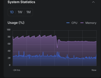

Dream Router 7 oli päivittänyt itsensä muutama päivä sitten. Ilmeisesti tämän jälkeen toinen U7 Pro tukiasemistani ei enää kelpaa meshiin ja se on jumiutunut adopting luuppiin. Factory reset on tehty useampaan otteeseen ja yritin asettaa/päivittää SSH kautta inform urlin, mutta ei auta. AP:n verkosta poisto on kokeiltu kuten myös kytkemistä Ubiguiti PoE kytkimen kautta ja suoraan DR7:aan. Hyvät neuvot olisivat tarpeen, mitä voisi kokeilla seuraavaksi?
Koita päivittää tukiaseman firmis SSH:n tai mobiiliäpin kautta jos auttaisi?

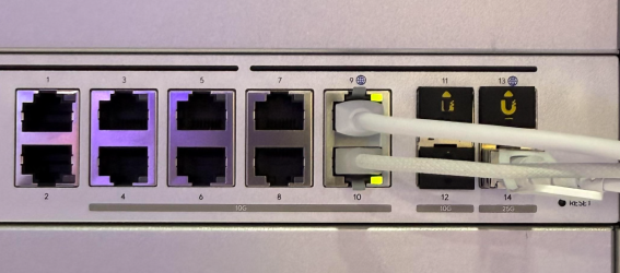

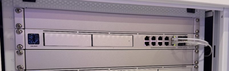

Tässä UDM Beast 😃
Ei ole vielä julkaistu.
Näyttäisi olevan 8 x 10GE, 2 x 10G SFP+ ja 2 x 25G SFP28. 2 x HDD.
Tässä UDM Beast 😃
2x hdd kelpaisi, mutta muuten menee vähän överiksi koti käyttöön, dream machine se tilalle.

Tässä UDM Beast 😃

Itse en ole ihan vakuuttunut, että reitittimessä tarvitsee olla 10 x 10G portit kun saman voi ulkoistaa kytkimille mutta reititykseen tarvitsee olla enemmän paukkuja.
Seuraava ongelma on se, että ainakin noiden kuvien perusteella eivät ole PoE-portteja joten ei voi helposti käyttää vaikka WIFI AP:ille. Taas tullaan siihen, että tarvitaan PoE-kytkimiä.
