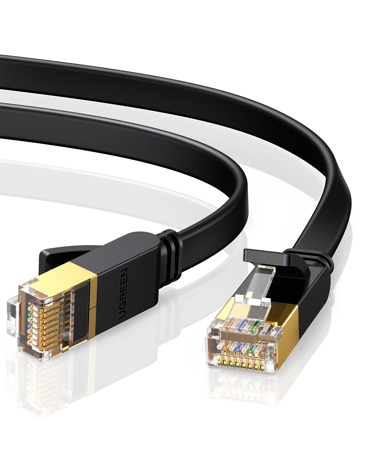

Onko jengillä Ugreenin kaapeleista kokemuksia? Yleensä, kännykkärojussa, ovat kiinalaisista niitä parhaimpia.
