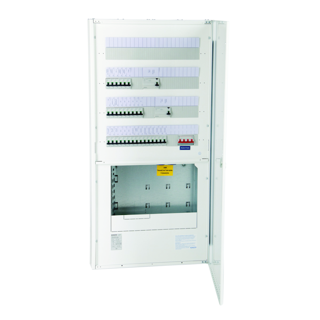

Pyytäisin neuvoa, miten toteuttaa järkevimmin uudiskohteen ethernet, jotta menisi heti rakentaessa oikein. Talo on siis siinä vaiheessa, että sisätyöt pääsevät kunnolla alkamaan. Meillä on tulossa keskimäärin yksi datapistorasia per huone, joissa siis kaksi johdinta kussakin. Laskin, että 16 kpl ethernet pistokkeita tulisi yhteensä. Ryhmäkeskus on tulossa eteiseen piiloon eteiskaapin sisään. Sinne on sähkökuvissa ajateltu seuraavaa keskusta:
Katsoin, että em. keskuksessa on aika vähän tilaa tuossa alhaalla ja haluaisin lähtökohtaisesti, että kaikki pistokkeet olisivat ns. toimintavalmiita, eli sinne väliin tulisi kytkin. Lisäksi meille on tulossa valokuitu ja kuitumodeemi ja oletettavasti myös antennikytkennät tulevat tuonne kaappiin. Kaapin tila vaikuttaa olevan kovin vähäinen. Pitäisikö sähköasentajaa jotenkin evästää, että vedettäisiin liitinrima erikseen kaapin ulkopuolelle, jolloin kaikki nuo oheislaitteet voisivat olla pois tuolta sähkökaapin sisältä? Olen valitettavasti aika noviisi näissä jutuissa, joten pahoittelen, jos en osannut kuvata asiaa oikein :)
Kyllä tuonne kaikki oleellinen mahtuu. En lähtisi rakentelemaan kaapin ulkopuolelle mitään. Antennihaaroittimelle on oma tila vielä tuolla peltien takana kuten piirroskuvasta näkyy. Valokuitupääte ja ja kytkin tuonne mahtuu hyvin. Wlan-reititin/tukiasema(t) kannattaa sijoittaa jonnekin muualle.
Seinäkaappia/-räkkiä alkaisin rakentamaan vaan siinä tapauksessa jos on tarkoitus alkaa oikeasti harrastelemaan ja tiedät että on tulossa 19" leveetä palvelinrautaa tms. tai UPSia.

Itseasiassa se pieni räkkikaappi on lähes saman hintainen kuin tuollainen sähkökeskukseen integroitu persreikäkin... siis hintaero luokkaa 50-100e tjsp, mutta jos sille räkkikaapille ei ole järkevää tilaa, se voi alkaa maksaa.
Mitä itse olen tuollaisia sähkökaappiin integroituja ratkaisuja nähnyt, niin niissä on tila yleensä tosi kortilla. Täysikokoista 1U-kokoista kytkintä (nuo perus 24-porttiset) on ihan täysin mahdotonta saada mahtumaan saatikka jos pitäisi sen lisäksi saada taivuteltua 16 verkkojohtoakin sinne väliin. Joku 8-porttinen pari senttiä korkea ja 10 senttiä leveä laite justiinsa ja justiinsa onnistuu, mikäli sattuu olemaan sen muotoinen virtalähde joka mahtuu sinne koloon. Jos on normaali nyrkin kokoinen möhkäle niin ei. Siksi mieluummin aina jos vaan mitenkään mahdollista niin pieni erillinen laitekaappi siihen viereen.

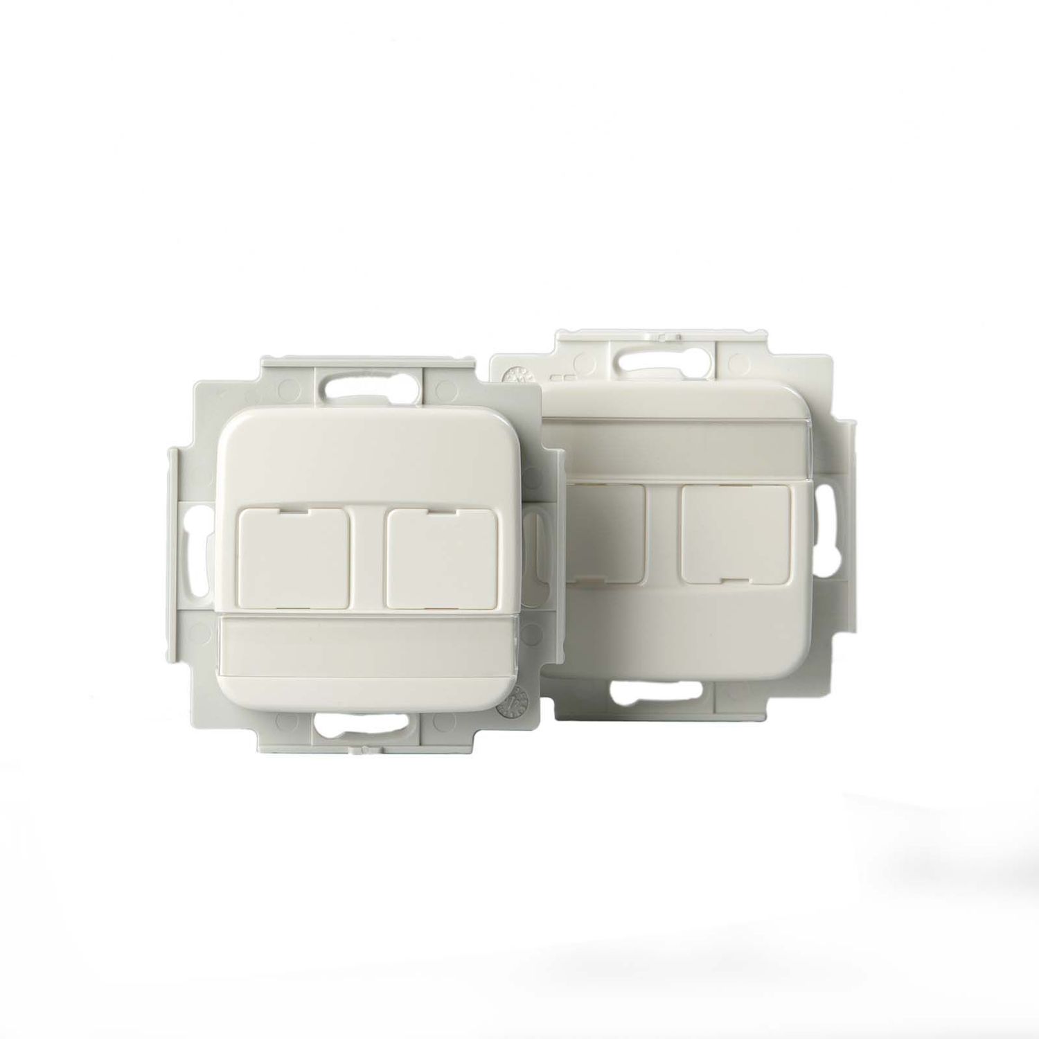

Juuri tämän näin itsekin ja jäin miettimään, löytyykö esim. perus Jussi-sarjaan joku geneerinen keystone-rasia, mihin voisi sitten tökätä antenni- ja rj45 -palikat. Ja sitten koko komeuden saisi olemassa oleviin kojerasioihin, kunhan vaihtaisi ne pari muutakin pistorasiaa Jussi-sarjaan ja saman sarjan iso peitelevy siihen koko kompleksin päälle (pistorasiat+keystonerasia). Jäisi ylimääräisen rasian asentaminen pois, kun tuo radioantennin paikka on ihan turha ja sen voisi korvata rj45:lla. Vai onko tuossa joku este, mitä en amtöörinä ymmärrä? Toki melko hankalaa voisi olla kojerasian pohjaan puhkaistun reiän kautta onkia vastapäisen seinän läpi työnnettävää johtoa.
Jussi-sarjan verkkorasia on juurikin mallia keystone. Samat RJ45-liittimet sopivat siihen ja keystone-paneeliin. Toisen RJ45-liittimen tilalel tulisi yksinkertaisesti antenniliitin. Pirunkoura on näppärä väline johtojen onkimiseen, jos mitoitus onnistuu niin rasia ja takana oleva verkkojohto ovat miltei vastakkain. Toinen vaihtoehto on ottaa jäykkä rautalanka ja työntää se rei'istä läpi ja teipata verkkojohto sen päähän ja vetää esille.
Oliko ideasi se että sen antennirasian jätät kokonaan pois, ja virittelee koaksin päähän jonkun vaimenteminen ja ilman suodinta liittimen sen perään. tai ihan vain suoraan F-liitin jatkon ja päätevastuksen sihen. Maanpäällisessä vastaanotossa omalla antennilla ei ehkä niin tarkkaa. Jos siihen jotain telkkaa niin vaimentimen voi pistää laitekaapelin väliin, jos ongelmia ilman.
Pintarasia paloja voi myös miettiä, jos kyse siitä ettei halua tehdä viereen rasiareikää, tai jos viereen ei oikein saa, esim sen takia että ei tilaa, tai putkituksiä, kaapeleita menee.
Jos asut omakotitalossa ja sulla on tavallinen antenni, niin vaan se keystone f- tai iec-liitin päähän, olettaen että siellä on nykyisellään 1db päättyvä rasia.

Kiitoksia jälleen kaikille! Kaappi on nyt tilattu ja on mallia 9U 19" ja avattavilla sivuilla.

No nyt olen oppinut, että Schneiderilla on joku oma standardi (Actassi) näihin hommiin ja meille on siis tulossa merkin Exxact sähkökalusteet. Jos en ole väärin ymmärtänyt, niin seinään tulevat datarasiat toimivat joko actassilla tai keystonella? Mutta kytkentäpaneelin pitää olla Actassi, jos sinne tulee sen sarjan liittimet. Eli eivät käy ristiin. Voiko räkissä olla keystonea ja seinissä Actassi, eli voiko näitä sotkea keskenään? Vai saako keystone yhteensopivat exxactin datarasiat?
Katsoin, että nuo Actassin liittimet on aika arvokkaita (n. 8e/kpl) verrattuna keystoneihin. Mutta minkä merkkinen ja mallinen keystone olisi sitten hyvä? Saisin periaatteessa Onniselta tai Ahlsellilta suoraan liittimiä, mutta en tiedä yhtään tukun hintaa.
Räkissä voi olla keystone ja seinässä actassi. Nämä mallit keystone ja actassit tarkoittavat vain liittimen fyysistä rakennetta siitä miten liitin on tarkoitettu kiinnitettäväksi asennuskalusteeseen ja sähköisesti ovat samanlaisia.
