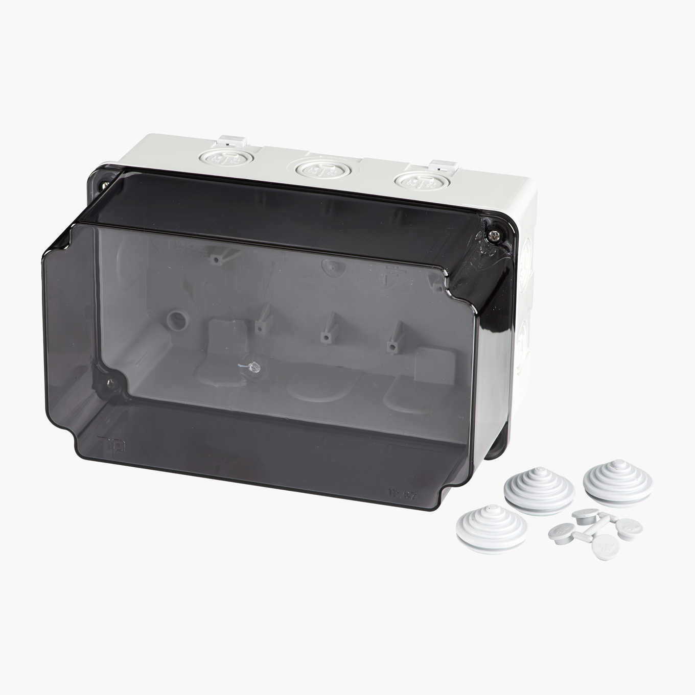

Voi olla tyhmä kysymys, mutta onko olemassa jotain valmista erillistä ulkoseinään asennettavaa koteloa, jonka sisälle voi asentaa pistoriasiakiinnitteisen ei sateenkestävän laitteen. Kyseessä IP21 tippuvesitiivis etäohjattava pistorasia-adapteri, jonka haluaisin ulkoseinälle auton lämmitystä ajastettuna ohjaamaan.
Yksi vaihtoehto on toki itse nikkaroida joku laatikko tuon rasian päälle, mutta olisiko jopa valmiina jotain suojalaatikoita seinäasennusta varten?
Esim Biltemasta nimellä kytkinrasia löytyy IP67 suojattuja rasioita.
3
Otat vaan sopivan ison.
No niinpä niin. Tuollainen sen asian tosiaan ajaisi. Täytyy tosiaan vaan ottaa sen kokoinen että mahtuu se etäohjattava pistoke sisälle.
Laitekotelo
Tuossa on jotain halpoja vaihtoehtoja. myöskin.
