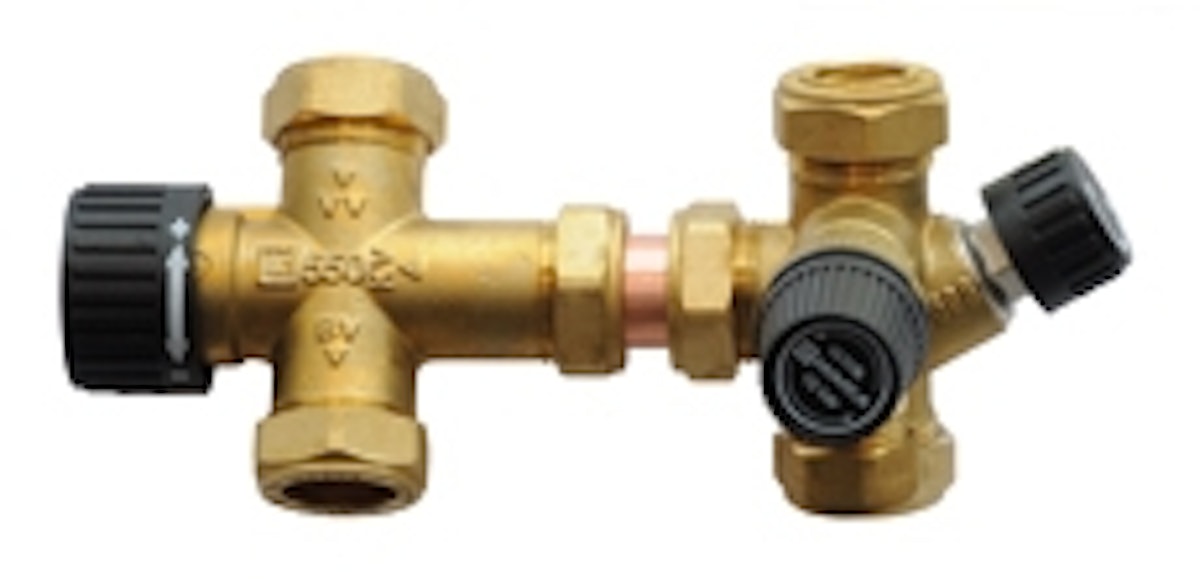

Mökillä on ärsyttävä ongelma kun keittiön vesihana tiputtaa satunnaisesti ja häiritsee nukkumista. Sain jo sellaista tietoa että syyllinen olisi lämminvesivaraaja joka silloin tällöin aiheuttaa painetta joka purkautuu hanan kautta. Korjaus olisi paisunta-astia mikä kuulostaa turhan järeältä ratkaisulta. Jostain luin että vesivaraajissa pitäisi olla itsessäänkin paineentasausputki tms.
Onko kellään ideaa miten tuo kannattaisi hoitaa?
varoventtiili asentaa jos ei muka sellaista ole jo. pitäisi kyllä olla määräysten mukaan
Poistaa sen veden viemäriin ja estää sen vesivaraajan räjähtämisen, jos tulee vika ettei "sähkövastus" lopetakaan sen lämmittämistä vaan vesi muttuu höyryksi.
Ok. Eli ilmeisesti se on nyt asennettu niin että paine poistuu hanan kautta. Pitää kysyä asentajalta voiko korjata niin että vesi poistuu vimäriin.
Mun veikkaus on, että sulla on varaajassasi varoventiili, mutta sun hanasi tiiviste on niin huono, ettei se kestä paineen nousua, enenkuin varaajan paine nousee niin korkeaksi, että sen varoventiili avautuu.
se on yleensä varaajan yhteydessä syöttösekoitusventtiilissä. paremmissa varaajissa tulee mukana varolaiteryhmä, halvemmissa pitää ostaa erikseen.
yksi esimerkki:
Tuommoinen se (valitettavasti) on. Eli hi-tech -ratkaisu taitaa olla tiskirätti öisin hanan alle.
tiskirätti tai virrat pois. se on erikoismatalapainehana, ei kannata mennä räpläämään. varoventtiilistä ei oo hyötyä jos avautumispaine on suurempi kuin hanan ja jos on pienempi niin sitten vuotaa läpi sieltä. se on paineeton lämmitin ja toimii läpivirtaustekniikalla.
Eikös legioonalaisbakteerit hyökkää jos leikkii lämpötilojen kanssa?
Kyllähän siinä ihan varaaja on vaikka onkin vaan 5L avoin säiliö minkä voi säätää esim. 60c. 2kw ei pahemmin lämmitä jos pelkästään toimisi läpivirtauslämmityksellä.
Oraksen porettajan vaihtokiellothan liittyvät, ainankin osittain, legionellaan.
