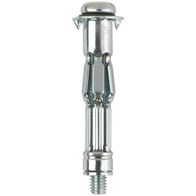

Mites kipsilevyankkurit kannattaa fiksuiten poistaa? Sellaiset metalliset, jotka puristetaan levyn ympärille pihdeillä. Yhdessä huoneessa on järkky määrä noita seinässä.
Muissa huoneissa olen vaan lyönyt ne seinän sisään ja sellainen verkkopaikka päälle, mutta onko tuohon jotain fiksumpaa tapaa?
Millaiset ankkurit kyseessä siis? jotkut lähtee ihan kun ruuvia ruuvaa vähän matkaa ropun sisään ja sit nykäsee ropun ja ruuvin yhdessä irti pihdeillä tai pienellä sorkkaraudalla. Jos siinä ropussa on jotai hakasii jotka tarraa levyn taakse kiinni niin ei oikein auta kuin repiä väkivalloin irti ja paikata reikä tai voi koittaa myös porata roppu rikki terällä joka hieman pienempi kuin roppu.
Kun kerta sanoi, että on pihdeillä puristettavat ankkurit niin eiköhän kyseessä ole mollyt:
Ei tuota saa pois millään ilveellä reikää tekemättä.
Minä käsitin, että kyse oli mola ankkureista.
Juu, just noita ankkureita kyseessä. Mennään siis samalla tyylillä edelleen.
Sopivan kokoisen kuusioavaimen tai talttameisselin kun lyö pohjaan asti ja pyörittää vastapäivään, niin lähtee. Tuli tuskailtua noiden kanssa 3v takaperin.
