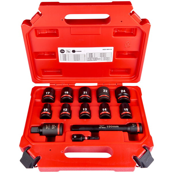

IKH:lla olisi näköjään tarjouksessa Milwaukeen 10-24mm voimahylsysarja 59€. Onko tuosta kokemuksia, vai löytyisikö jostakin about vastaavaa halvemmalla? En tosin ole ihan varma, että tarvitseeko M12-sarjan ruuvinvääntimen kanssa välttämättä voimahylsyjä, mutta näytti sillä saavan auton renkaidenkin pultit auki (ja kiinni momenttivarren kanssa), joten kyllä siinä voimaa on, niin sama kai se on ostaa nuokin jos joskus tulee tarvetta vääntää jotain vähän kovempaa, tai erityisesti jos tulee hommattua vielä erillinen M12-sarjan pulttikone.
On tuo sen verran halpa kuitenkin, että jos ostaa vaikka halvat Bilteman voimahylsyt 25 e ja siihen 1/2" -> 1/4" sovittimen ja jatkovarren, ei siinä mahdottomia enää hinnassa säästä.
Mutta jos nyt meininki on vain auton renkaiden pultteja aukoa ja sulkea, niin säästät ostamalla sopivan kokoisen pitkän voimahylsyn (pulttien avaamiseen) ja yhden lyhyen + momenttisauvan (kiristämiseen) ja sitten sen adapterin mikäli ruuvinvääntimellä aiot noita ajella. Ei varmaan paljoa yli 20 e tarvitse niistä maksaa yhteensä eikä etenkään tarvitse maksaa turhasta.
Ei kai noissa hirmusti ole eroja kun vaan joltain vähän tunnetummalta merkiltä. Mulla on ihan ikh:n omia mustia hylsyjä, eikä niissäkään ole mitään pahaa sanottavaa. Mutta tuo tarjous on kyllä ihan hyvä, ei varmaan mitään kunnollista saa juuri halvemmalla. Kunnolliset hylsyt vaan maksaa.
Rengasvehkeet on jo entuudestaan. Ja sen Milwaukeen kolmiosaisen adapterisarjan (HEX --> 1/4", 3/8", 1/2") ostan joka tapauksessa. Siksi tässä vähän mietinkin, että kannattaako ostaa koko voimahylsysettiä, kun ei ole tiedossa, että sille edes tulisi mitään erityistä tarvetta. Koskaan sitä tarvetta ei vaan etukäteen tiedä ja kun hylsysettiä olen uusimassa joka tapauksessa, niin siksi ajattelin, että josko laittaisi suoraan tuollaisen.
Vähän huonosti muotoilin edelliseen, että saisiko jostakin halvemmalla, kun ei se rahasta ole suoranaisesti kiinni. Pikemminkin ajattelin, että olisiko joku toinen sarja jostain syystä järkevämpi?

Voimahylsyissä ei ole hyötyä ostaa mitään bränditavaraa, kaikki mattapintaiset tuntuu olevan aivan yhtä kestäviä (ja isokokoisia)
Joitain kiiltävänmustia tasapaksuja oon saanut isolla koneella työkäytössä halkeamaan, mutta ei normi kotikäytössä saa ikinä särkymään...

Mutta joo, kävin hakemassa tuon aiemmin linkitetyn milkkarin voimahylsysarjan. Sillä mennään.
Ensifiiliksen perusteella on hyvä setti. Nappasin samalla mukaan pari kärkisarjaa, kun niissä tuli mukana myös lukittava kärjenpidin ja kaikki olennaiset kärjet. Vanhat kärjet saavat siirtyä miljoonalaatikkoon.
