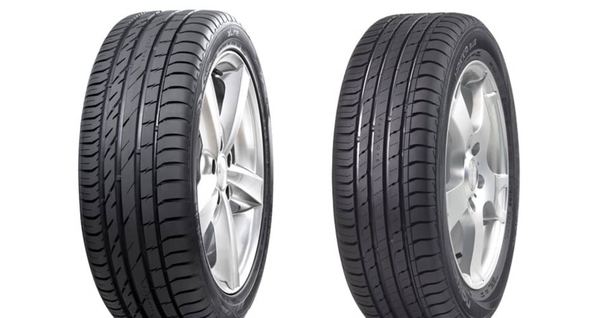

Mulla oli vanhassa autossa joko toi, tai Z-line, muistelisin ensimmäistä. Passatin alla ei ollut mitään moitittavaa niissä.
Eli keski-eurooppaan tarkoitetut. Löytyykö keneltäkään kokemuksia noista? Vähän houkuttelisi kun saisi nyt halvimpien kiinalaisten hinnoilla laatumerkiltä renkaat.
Oli myös edellisessä autossa zLinet (235/45 R17) ja ei valittamista. Ovat tosiaan käytännössä Hakka Blackit Salaiset rengasreseptit paljastavat: Nokian Renkaat antoi väärää tietoa vuosien ajan
Nykyiseen autoon pitäisi melkein kumit jo vaihtaa ja todennäköisesti taas zLine tai sitten Contin Premium Contact 6, kun näyttäisi olevan 340€ ja 390€ sarja 225/45 R17 koossa.

Keski-Eurooppaan brändätyt, muttta ei sinänsä minusta häpeä "Suomimalleille" mitenkään. Eipä ne muutkaan laatumerkit tee erillistä suomi-mallistoa ja yhtä hyvin ne täällä toimii.
Edellisessä autossa oli Linet tai iLinet (en nyt muista kummat) ja ei valittamista. Jos paljon ajaa niin Nokia on harvemmin kulutuskestossa parhaimmistoa, silloin katselisin Micheliniä, mutta muuten varmasti hinta/laatu oikeinkin kohdallaan.
