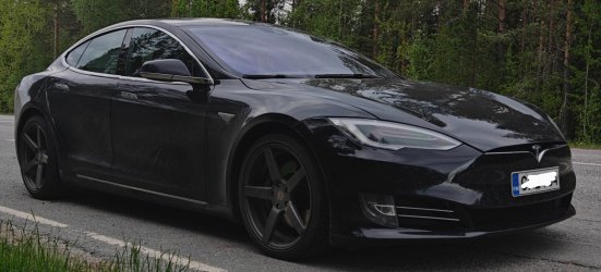

Mulla on 8 vuotta vanha Testa Model S. Raidetangonpään siihen vaihdoin ja lainasin siihen isän työkaluja. Ei ollut sitten muuta leimalle. Itse en tuota vikaa vielä ajossa huomannut.
Kyselin ilmastoinnin kompressorin vaihdosta. Yksi korjaamo kieltäytyi tekemästä, koska heillä ei ole lupia. Mutta itse käsittänyt, että kompressorin ohjausjohto irti. 12V akunkin voi ottaa myös irti ja viedä auton avaimet kauemmaksi autosta. Sitten vain irrottaisin sen kompressorin oranssin jännitekaapelin siitä pistokeesta? Ei kai se sen vaikeampi pitäisi olla? Vanhan kompuran voisin itse (taas isän) työkaluilla irrottaa ja laittaa uuden tilalle?
Taisi olla motonetissa uusi kompressori 1300€. Mutta 103tkm ajetusta purkuautosta otetun tilasin posteineen 180€. Eli tuo "uusi" käytetty kompressori on 132tkm "vähemmän ajettu".
Muutenhan se konepellin alunen on aika avara. Eikä kompressorissa ole edes mitään hihnoja tietenkään.
Kompuran vasta tilasin hetki sitten, että saa nyt nähdä miten tuo remppa etenee.
Ei nuo kai pitäisi mitään monimutkaisia "laitoksia" olla. Toki jos akku päättäisi levitä, niin sitten täytyy viedä oikealle korkaamolle korjattavaksi.

Itse ostin joulukuussa juuri akkutakuun (8v) menettääneen Tesla Model S 90D:n. Sentään kumminkin facelift malli.
6000€ maksaisi uuden akun kunnostus, jos tulisi eteen.
229€ maksavan akkutarkastuksen voisi toki tehdä. Olisi hyödyllinen ja ihan mielenkiinnostakin, että löytyykö kosteutta vai ei.
Itse olen tuota akkutarkastusta jo suunnitellut, mutta se nyt vielä jäi, kun huomasin, että ilmastointi ei toimi (ei toiminut minun aikana ollenkaan). Vaihdoin siihen juuri 180€ hintaisen 103tkm ajetun kompressorin.
Kilometrit 224 -> 236tkm. Esim Seinäjoen lähistöllä ei mitään ongelmaa ajaa, kun taas vaikka Kajaanin suunnalla ei meinaa "millään" maavara riittää. Kitkat oli hieman ylikokoa, mutta ostamani 20" kesärenkaat taitaa olla se syyllinen. Pitäisikin verrata renkaita siihen alkuperäiseen (johonkin) rengaskokoon.
275/35R20
245/35R20
Eli nuo eturenkaat madaltaa autoa hieman. Ihan tyytyväinen olen kyllä rautajousiin, mutta ei ole sitä ilmajousituksen säätömahdollisuutta tietenkään.
Alkuperäinen koko:
245/45R19
Nuo 20" eturenkaat tuli siis vanteiden mukana, mutta takarenkaat täytyi uusia. Michelin merkkiset on takana.
Jos oikein katsoin, niin keula olisi 1.15cm vakiota alempana?
