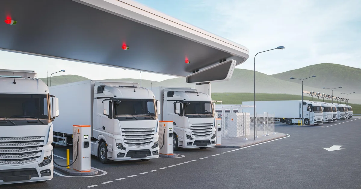

Neste kokeilee pikkuisella aluksi
Kemppari lupaa 1.2 MW latureita

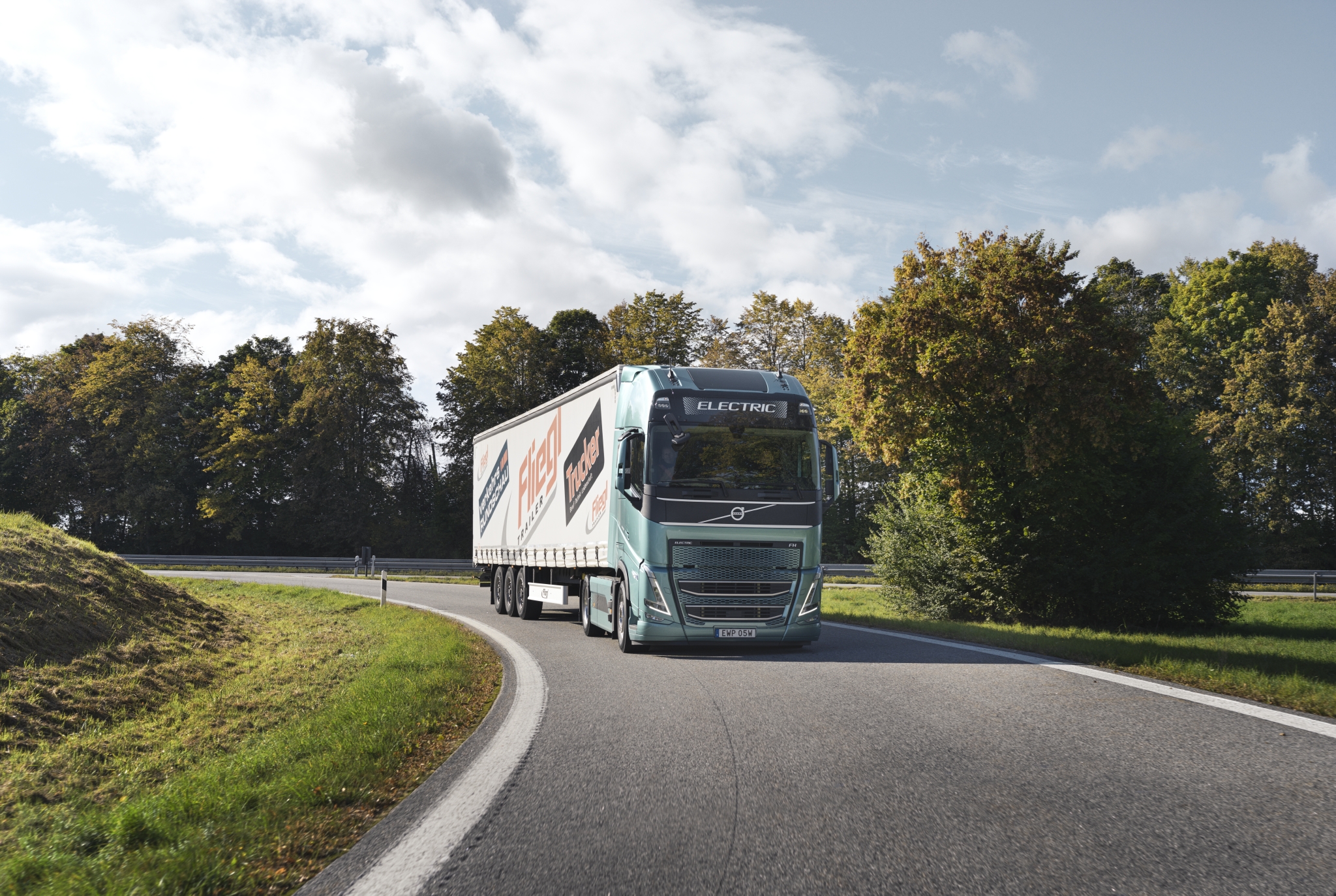

Alunperin väite kaiketi oli, että 5 h ajoa ja 30 min latausta. Se olisi 72 km/h keskinopeudella 360 km.
Volvo FH Electric kulutti Saksassa 1,1 kWh/km, joten 360 km matkalla kuluu energiaa 396 kWh.
Pyöristetään vähän ylöspäin 450 kWh:iin. Volvo FH Electric vm. 2025:een on tulossa arviolta yhteensä 0,8-1,08 MWh akustot (sisäinen + e-axle).
Kempowerin tuleva MCS lataa 800 voltin akustoja 1500 A virralla, jolloin latausteho on 1,2 MW. Edellä lasketun 450 kWh:n lataaminen kestäisi 22,5 minuuttia, jos auto ei rajoita.
Kempower | Megawatt EV Charging Systems & Infrastructure
Tuo 1,2 MW tarkoittaa Volvon ensi vuoden FH:ssa noin 1,1-1,5 C -latausnopeutta, mikä olisi henkilöautopuolella hyvinkin ok (Ioniq 5:ssä on peräti 3 C). Kuorma-autopuolella haetaan kuitenkin moninkertaista kilometrikestävyyttä, joten uskon Volvon rajaavan lataustehon noin 0,5-1 MW:iin. Tällöin 450 kWh:n lataaminen kestäisi 27-54 min. Puoli tuntia ei silloin välttämättä toteutuisi, mutta se ei jäisi kiinni latauspisteestä.
Tasan puoli tuntia vaatisi 900 kW, eli 800 V-akuston tapauksessa 1 125 A. Se ei ole samaa suuruusluokkaa kuin arvioimasi 10 000-20 000 A. Latauskaapelit voivat myös olla nestejäähdytettyjä, jolloin totutut poikkipinta-alakaavat eivät päde.
Kuparipalkkia ei tarvittu missään välissä.

Kirjoitin, että 100 kW:n keskimääräinen teho on lähempänä oikeaa kuin noin 444 kW. Kehotin jakamaan neljällä. Siitä tulee noin 111 kW. Jos keskinopeus olisi 80 km/h, olisi kulutus 1,39 kWh/km. Miten kaukana se on sähkörekan kulutuksesta?
Volvo FH 40-tonnisena kulutti Saksassa riippumattomassa testissä 342 km testipätkällä keskimäärin 1,1 kWh/km.
Entäpä massan vaikutus:
"Nykyaikainen 76-tonninen 32-metrinen rekka kuluttaa sähköä karkeasti 1,5-2 kWh kilometrillä. (Otto Lahti, johtava asiantuntija, Traficom)"
Näköjään 1,39 kWh/km osuu noiden välille.

Tuo Kemppi pystyy lataamaan nykyiset kuorma-autot puolessa tunnissa. Vuonna 2035 tuolla menee menee tunti mutta uudemmista satelliiteista saa nopeammin ja liittimen puolesta puolessa tunnissa. Todennaikoisesti niita jannitteita tullaa myos nostamaan koska 1200 V jaa aika nopeasti pieneksi.
millaisiin laskelmiin ja oletuksiin nyt perustat nämä väitteet?
Nykyisissä kuorma-autoissa on 0.6 MWh akkuja joista ladataan kiireessä vain 80% eli 0.5 MWh. Kempparin satelliitti lupaa 1.2 MW tehoja. Tästä saadaan se 0.5 Tuntia.
Se tunti tulee siitä että 2035 autoihin voidaan ladata 1.2 MWh jolloinka nykyiset Kempparit ovat hitaita mutta myös silloin suurin osa autoista ladataan vain kerran päivässä.

@chrisekh unohti yhden, eli: "Vuonna 2035 tuolla menee menee tunti mutta uudemmista satelliiteista saa nopeammin ja liittimen puolesta puolessa tunnissa.".
Kempowerin 1 500 A -MCS:llä menisi noin tunti, jos tulevissa rekoissa olisi 1 MWh-akku. Liitin MCS:ssä (ja koko MCS) on testattu 3 000 ampeerille, joten jollain toisella MCS:llä tulevan rekan akun (~tuplat vs. nykyiset) latausaika lyhenisi taas takaisin puoleen tuntiin.
Whitepaper:
Edit. Pienenä korjauksena MCS:n suurin jännite on 1200 V sijaan 1250 V. Suurin latausteho on 3,75 MW, kun Kempowerin MCS:ssä on vasta 1,2 MW.
Edit 2. Huomasin juuri, että MCS:n 3 kA alkaa lähestyä niitä sinun 5-20 kA -lukemia. Toisaalta siinä ei enää puhuta puolen tunnin lataamisesta. Jos lepoaikojen välissä tyhjentää 4,5 h ajan akkua keskimäärin 111 kW:lla, niin syntyneen 500 kWh vajeen paikkaa MCS:n maksimi 3,75 MW:lla kahdeksassa minuutissa (8 min). Tuollaisessa kyydissä akun tosin tulisi olla luokkaa 1,5 MWh, jotta C-arvo ei menisi liian korkeaksi. Tuossa se olisi 2,5 C vs. esim. MB eActros 600:n 1,61 C (1 000 kW / 621 kWh). Suhteellista purkunopeutta on mahdollista kasvattaa akun kasvaessa 0,621 MWh -> 1,5 MWh, koska syklejä tulee suureen akkuun paljon vähemmän. Suurempaa akkua on varaa rankaista ladatessa enemmän, ja silti saavuttaa vaadittava kilometrikesto.
