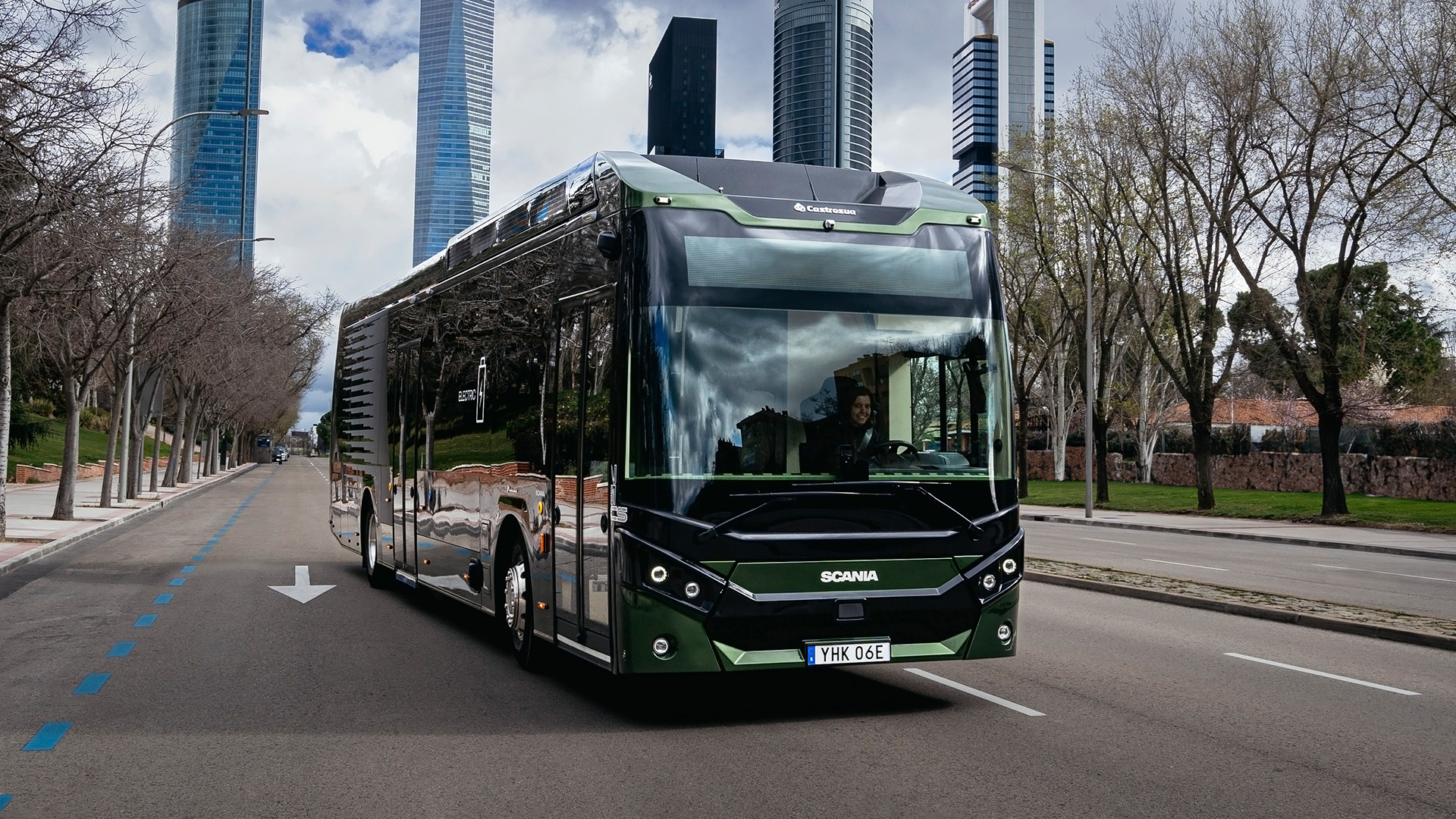

On näitä toki olemassa, esim. Scanialla, mutta sehän ei kerro välttämättä siitä, onko niiden myyminen (tällä hetkellä) tuottoisaa bisnestä. Bussitarjontaa kun katsoo, niin on tarjolla voimalinjaa vähän joka lähtöön. Niiden kehittäminen myytäviksi tuotteiksi on varmasti maksanut pelimerkin jos toisenkin. Kun julkisen liikenteen vaatimukset heiluvat tuuliviirinä, niin ehtiikö valmistajat kuolettaa kehityskulunsa?
"Our buses come with high-capacity battery packs in both a 4-pack (416 kWh) and 5-pack (520 kWh) configuration option which enables a range of over 500 km in optimal conditions."
Ilmeisesti 1 kWh/km on reaalimaailmassa optimistista kaupunkiajossa? 520 kWh akku muuten painaa n. 3 tonnia, korkean energiatiheyden kennoilla.
