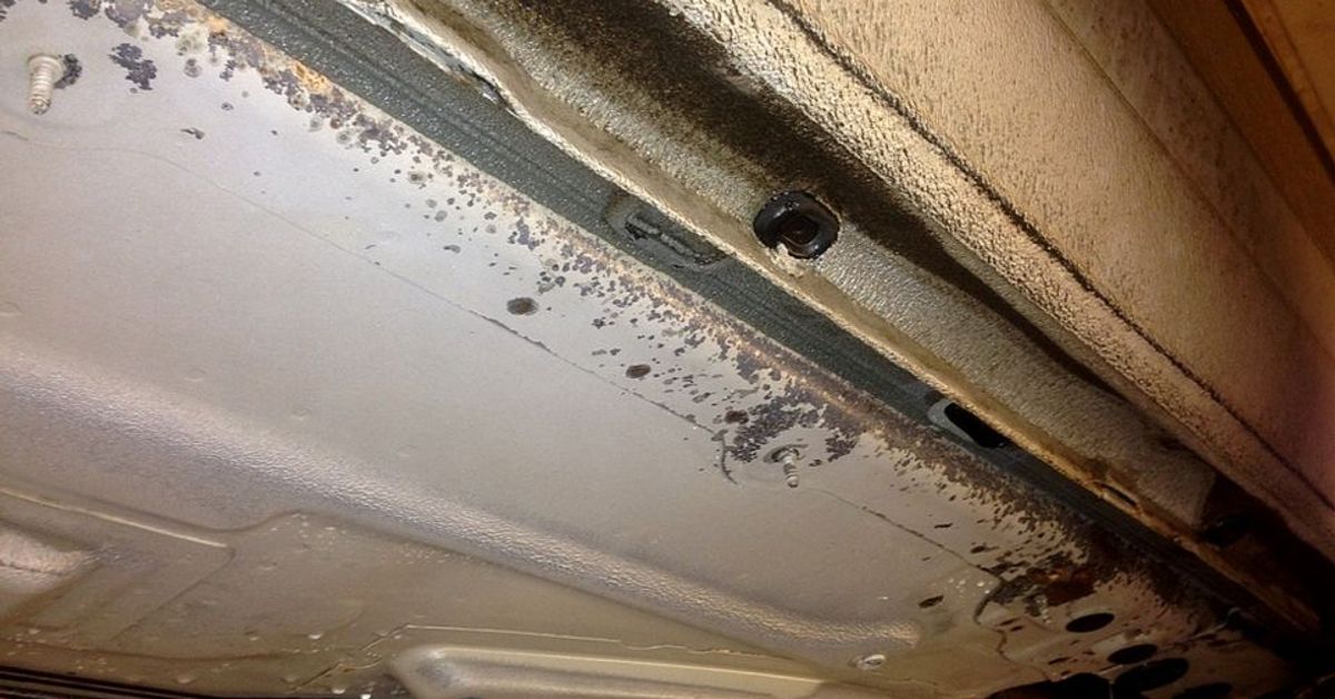

Onko kokemusta teettää vanhaan autoosi ruostesuojaus ammattilaisella? Vähän sellaista jaakobin painia tuskailen sitä, että kantsisko 10v vanhaan autoon tehdä sellaista käsittelyä. Tietysti samalla voisivat vähän parantaa noita lokarisuojien ääneneristystä.
Käsittely maksaisi pohjan kunnosta riippuen 1500-2000eur. Itse tykkään tästä meidän autosta ja pikkuvikoja on ollut matkan varrella muttei mitään kovin vakavampaa vikaa ole vielä ollut tarvetta. Myös sellainen fiilis olisi, että joskus 5v päästä sen voisi antaa meidän tytölle omaan käyttöönsä.

10v vanha toyota vaatii jo hiekkapuhallusta ja epoksia alustaan, jos oikeasti haluaa jotain hyötyä siitä massauksesta.

Ei kannata. Jos onnistuu niin tee itse Bilt Hamberin tuotteilla 5v välein. Kustannus 100-300€
Suurin osa puhkiruostumisista tulee kuitenkin sisältä päin. Eli massattu pohja ei luo kuin hetkellisen vision siitä että kaikki on hyvin.
Kaikki kotelorakenteet pitäisi saada puhallettua puhtaaksi hiekasta/mössöstä ja putsattua vois irtomateriaalista, koteloihin porata tarvittaessa valumareikiä, sitten kotelosuojaa sisälle ja massaa pohjaan. Luulisi kyllä että 2k hintaan tämä olisi tehty. Muutenhan tuollainen massojen ruiskettulu on yhden (kesä)illan homma ulkona.
Jo pelkästään ottamalla etulokarit irti ja putsaamalla pidentää elinikää aika roimasti. Tässä tapauksessa tavaraa tuli miltei muovikassillinen yhteensä.

Tässä tapauksessa saa poikkeuksellisesti halvan ja hyvän samalla kertaa, eli kotelovaha vaan alustaan ja 1-2 vuoden välein paikkaa tarvittavat kohdat. Hiekkapuhallus ja maalaus vaikuttaa aivan turhalta hommalta, ellei ole just joku näyttely- tai entisöintiauto.
