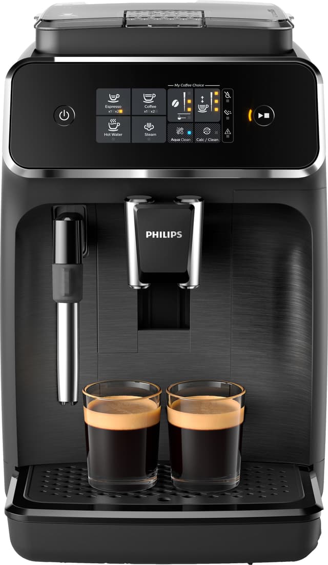

Onko tässä laitteessa mitään tunnettuja isompia vikoja tai ongelmia? Pääasiassa tulisi keitettyä ihan perus kahvia pavuista ja satunnaisesti tehtyä jotain espressoja. En ole mikään ultimaattinen kahvihifistelijä joten uskoisin että tämä laite pystyy keittämään ihan kelvollista kahvia. Vähän houkuttelisi ostaa tuohon 249e tarjoushintaan.
Eiköhän aja asiansa, espresso tuskin nyt on mitään maukkainta. Ota testiin ja palautat jos ei miellytä.

Philips 2200 Series Super-Automatic Espresso Machine Review | Fresh Competition in the Entry-Level Category Philips 2200 Series Super-Automatic Review nämä ainakin tykkäsivät entry level koneeksi.

Tuttavilla oli 2x vastaavaa Philipsiä ja molemmat takuuseen palautukseen, oiskohan viallinen erä tms ollut.
