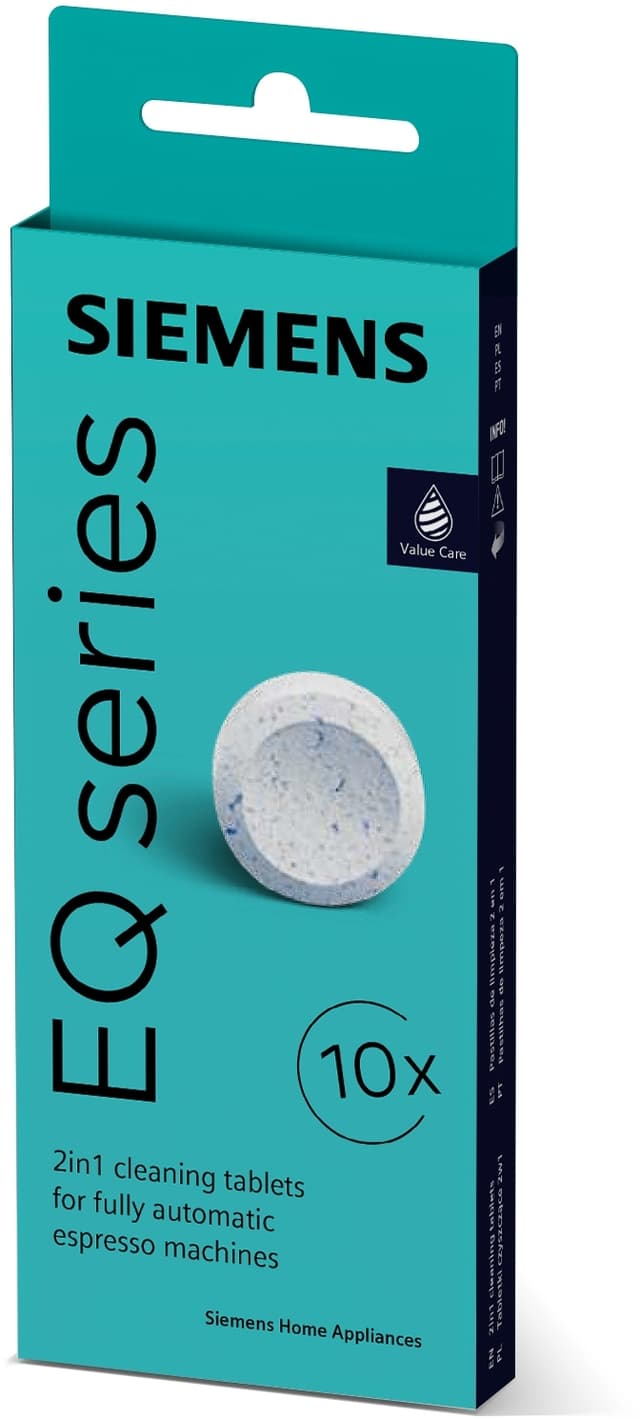

Voiskos joku vinkata mitä puhdistuskamaa tarvitsen Siemens EQ6 plus S500 kahvikoneelle?
Eikös noihin myydä virallisia tabletteja esim. Gigantti (Amazon.de halvempi) puhdistukseen ja kalkinpoistoon erikseen. Itse ostin myös Kahvikaverista yleisnesteet molempiin hommiin, en ole testannut mutta voi olla halvin optio.
Kiitti tyypit. Ymmärränkö kuitenkin oikein, että 2in1 tabletti pitää sisällään molemmat em. puhdistus- ja kalkinpoistotabletin ominaisuudet? Hinta tosin nyt mitä on, mutta ihan ajatuksellisesti yritän ymmärtää.
EDIT: ymmärsin väärin, eli tabut ovat erillisiä puhdistukseen ja kalkinpoistoon.

Ei, tarvitset kalkinpoistotabletit erikseen.

Jees. Kiitti vielä tipseistä. Ostin sellaisen 59€ puhdistus+kalkinpoisto+maitoputkirassi -setin nyt alkuun. Täytyy myöhemmin ja jatkossa tilata näitä halvempia settejä. Kävin hakemassa lidlista pari pussia papuja. Ja koneeksi tosiaan hommasin eq6 plus s500:n. On gigantissa nyt sen 599€, joten ihan kohtuuhinta mielestäni.
