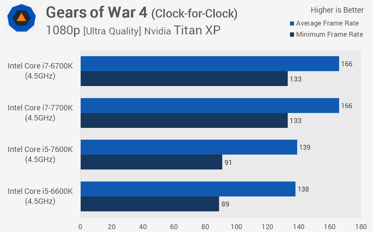

Pakko sanoa, että sinänsä "helppo" prossupäivitys revikoiden selailun osalta, kun IPC ei ole muuttunut eli suorituskykylisä on suoraan verrannollinen kellotaajuuden kasvuun.

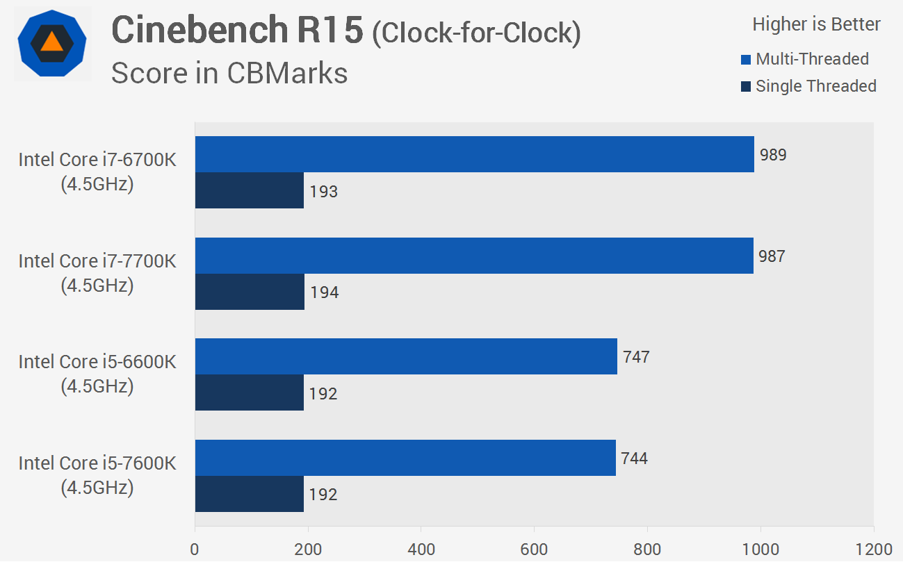

Suorituskyky z270-emolevyllä 1:1 Skylaken kanssa clock to clock @ 4 ghz. Auto-asetuksilla 0,1v alhaisempi käyttöjännite, muutaman watin alhaisempi tehonkulutus uudistetun 14 nm+ prosessin myötä.
Ylikellottajille kulkua riittää yksilöstä riippuen 5 Ghz ja paremmallekin puolelle ja tuettuna on AVX offset-kerroin eli jos Prime-vakaus ei kiinnosta niin sen voi säätää vaikka vakiokelloille

Eli periaatteessa ei ole väliä, että ostanko Skylaken vai Kaby Laken, jos kellotus on korkeintaan maltillista, tyyliin 4.2 Ghz?
Yhdellä toisella foorumilla sanotaan että on se kaby kuitenkin nopeampi. ;) "Skylakeen verrattuna Kaby Lake otti kuitenkin selvän kaulan. Kellotaajuuden ero näillä kahdella prosessorilla on vain 5 prosenttia, mutta jokaisessa mittauksessamme Kaby Lake oli yli 10 prosenttia nopeampi. Parhaimmillaan vauhtiero oli jopa lähes 16 prosenttia."
