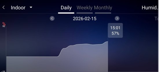

Tunnissa nousi olohuone 20%RH ja kahdessa tunnissa miltei 30%RH (19-->47%RH).
Hyvin myös viereisessä makuuhuoneessa, vaikka ilma kulkee suuntaan makkarin raitisilmaräppänästä olohuoneessa olevalle koneelliselle poistolle.
olohuone alle tunnissa:
kahdessa:
7 tuntia, vaihdettu tilalle 4 uutta märkää pyyhettä ja ekat makkarin puolelle kuivumaan (makkarissa tässä kohdin 43%)
makkari tunnissa (oli siellä pyykki kuivamassa yön yli ei nyt vielä muuta):
kahdessa:
