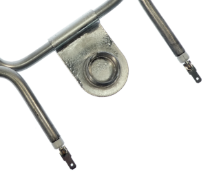

Jollain muullakin oli hajonnut pieni Beurerin kostutin. Täällä se ei nähtävästi kestänyt 24/7 täysillä näitä kuivia aikoja. Katsoin jo edellisen täytön kohdilla, että vähän tummanpuhuvaa se vesi, kun on normaalisti kirkasta. Vehje kylppäriin, huuhteluun ja kalkinpoistoon (jota ei nyt sitten tarvinnutkaan tehdä) ja jotain mustaa moskaa irtoaa loputtoman paljon jostain laitteen sisältä. No, se oli se. Saattaa olla takuuta vielä, pitää tarkistella.
Joku aktiivihiilisuodatin tai jotain?
Keittokattilan pinnoitetta..
Ehkä, koska mustahan se pinta on. Mutta miksi se nyt sitten antoi periksi?
Lisäys: mustaa tavaraa tuntui tulevan loputtomasti, kun laite oli kyljellään ja suihkuttelin vehkeen pohjaa kohden. Se aika kovan oloinen pinnoite ei arkijärjellä voisi olla se lähde. Mutta en tiedä, en välitä.
Beurerin tilalle tuli välittömästi pieni Stadlerin haihduttava. Näyttäisi oikein hyvinkin korvaavan Beurerin, mutta kai tässäkin omat metkunsa on, näkee.

Ennen kun myin oman Ufox U3S kostuttimeni (ostin käytettynä Torista, oli mulla kuukauden, eikä kertaakaan niin että lämpösuoja olisi lauennut), niin avasin sen ja tarkastin onko ollut vuotoa.
3 ruuvia pohjasta pois ja sit vaan vetää pohjaa ja samalla työntää johtoa sisään.
Vastuksen toisesta päästä oli vähän lirutellut, siellä oli hieman kellertävää kalkkijäämää.
Puhdistin vastuksen tyven ja pistin hammastikulla Bison nestekumi liimaa sinne niin että se pieni syvennys täyttyi, sama vastuksen toiselle puolelle. Annoin olla pystyasennossa muutaman tunnin niin kuivasi kunnolla.
Tuo liima kestää 120C lämpöä ja voi käyttää myös tiivistykseen (itse korjasin sillä autoni revenneen ovitiivisteen).
Halpa ja helppo varmistus sille ettei laite ala kusta alleen tai jos se jo vähän liruttelee (omassa oli pieni porattu reikä laitteen pohjassa josta vesi valuu pois, en tiedä onko tehtaalla tehty vai edellinen omistaja), niin hyvä tapa korjata ennen suurempaa vahinkoa.
Tietty jos vuoto on tuosta isosta tiivisteestä vastuksen keskellä, niin vähän suuritöisempi alkaa sitä availemaan kun siellä on pientä jousta ja muuta.
Tuo kumiliima ei myöskään ole este sille etteikö vastusta saisi joskus tarvittaessa vaihdettua, sehän jää sellaiseksi silikonin tapaiseksi elastiseksi.
Ufox 3:ssa on 95C termari, jos se vaan on toimiva.
Juu. Mutta kannattaa kuittenkin huomioida, että suoraan vastusta vasten se lämpö voi siitä huolimatta olla paljon korkeampikin paikallisesti niissä kohdissa, jotka eivät ole enää veden alla. Ainakin omassa Ufoxissa vastukset jäävät jo osittain vesirajan yläpuolelle sieltä läpivientikohdasta ennen kuin lämpösuoja naksauttaa virrat pois.
Eli suihkuteltu vettä sinne tuuletin aukkoon ja myös ehkä kyljessä olevien painikkeiden kautta päässyt vettä sisään.
Joo ei tullut asiaa sen tarkemmin tutkittua että mikä sitten on lämpötila vastuksen päässä siinä kohdin kun lämpösuoja laukeaa, eikä tosin nyt kotona olisi ollut sellaista mittariakaan.
Vastuksen päissä on kuitenkin tuollaiset keraamiset lämpöeristeet, niin uskoisin ettei siinä se 120C ylity ja tuo nestekumi tekisi tehtävänsä.
Jos se olisi jäänyt itselle, niin olisi voinut tutkia tarkemmin ja katsoa miten se nestekumi siellä kestää ja pitää.
