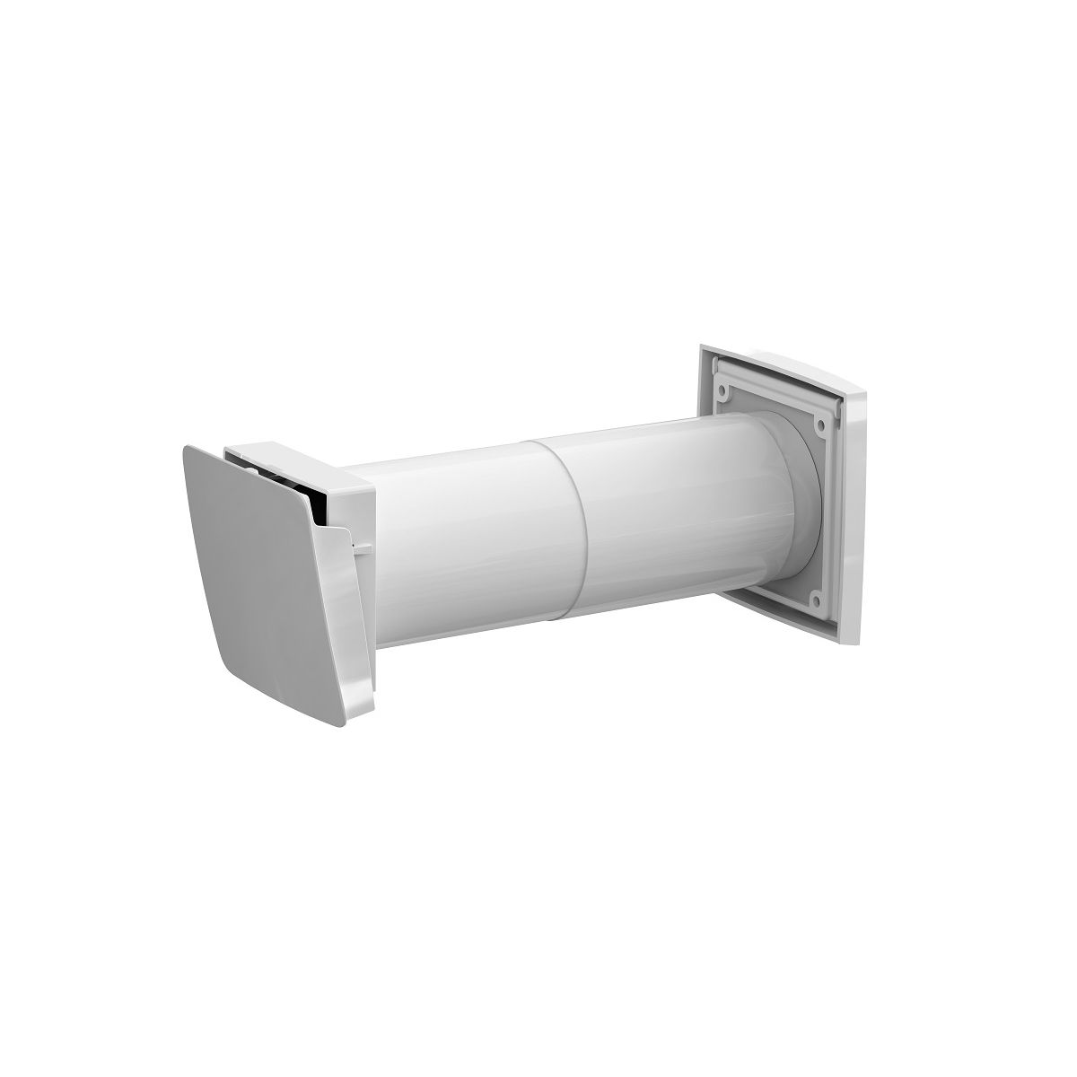

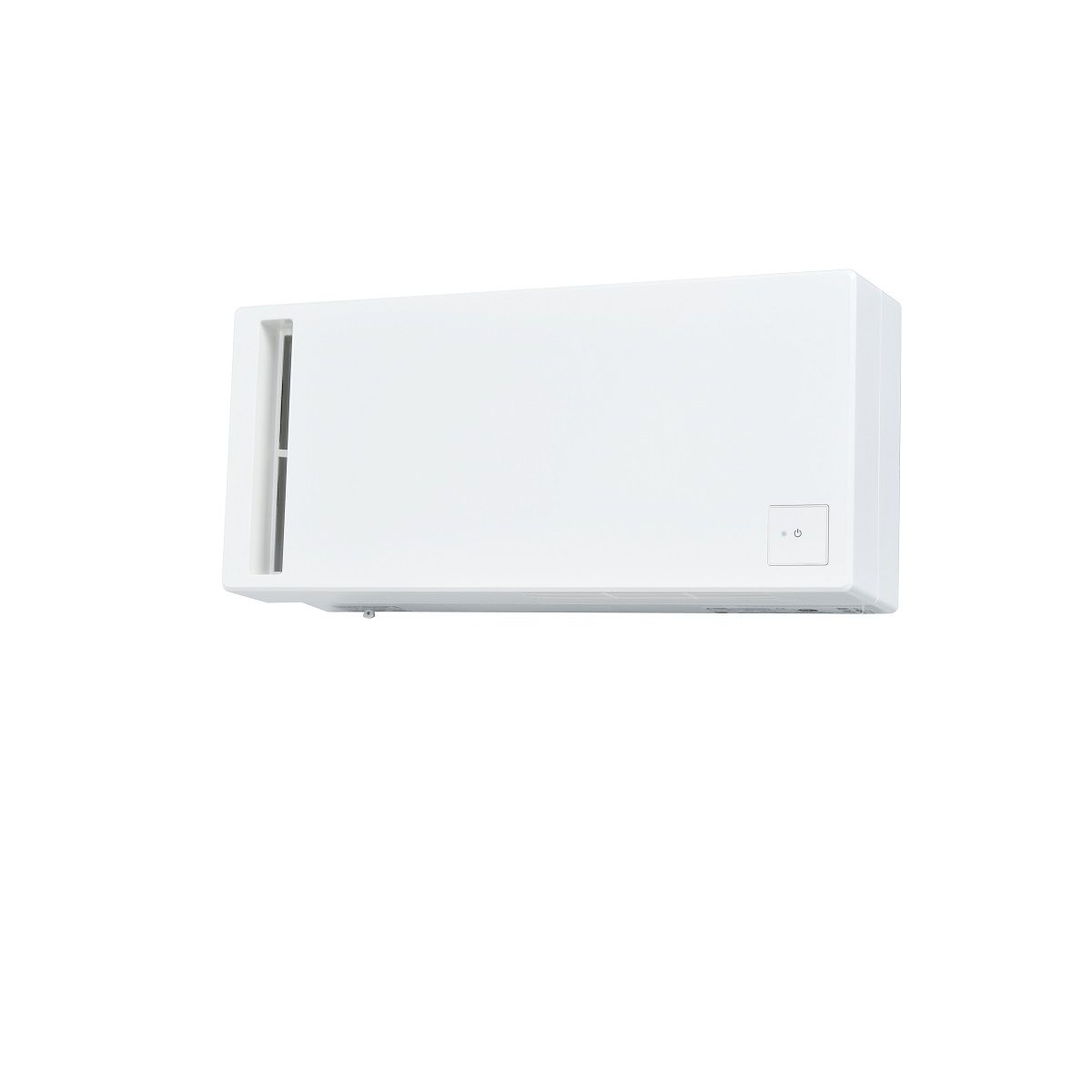

Tuo ilmanvaihtokoneen asennus tulloo hieman kalliiksi tähän omakotitalloon (n. 13-14k tarjouksia tullut), joten mietin halvempaa ratkaisua. Onko kellään kokemuksia näistä mitsubishin ilmanvaihtokoneista?
Jos esim. Tuollaisen isomman laittaisi olohuoneeseen ja pienemmän version yläkerran makkariin ja alakerran makuuhuoneeseen.
Toki pakkasilla pitää huomioida kuulemma noissa, että sammuttaa jos pakkasta yli -10, ja ilmankosteus sisällä +40? Täällä on todella kuiva ilma talvella, joten voisi toimia läpi talvenkin nuo periaatteessa.. Kesällä kosteus voi olla ylempikin?
Tai sitten yläkertaan venttiili makkariin, ja poistopuhallin toisee huoneesee.. :hmm:
Pitäisikö lisänä mieluusti olla termostaatilla olevat korvausilmaventtiilit myös? Esim:
Ja sitten kylppäriin, vessaan ja vaatehuoneeseen poistot. Toimisikohan nämä hyvin siinä?
Kyseessä n. 140 neliöinen kaksikerroksinen omakotitalo

Siis toi on ilmanvaihtokone ei ilmalämpöpumppu. Porataan reikä seinään mistä menee putki läpi mistä se imee ja puhaltaa ilmaa sisälle ulos.

@Eräilves Eikö siinä talossa ole tällähetkellä minkäänlaista ilmanvaihtoa, vai mitä tuo 14k remppa sisältää?
Eip ole mittee ilmanvaihtoa oikkee, ja tarjous oli että kunnon ilmanvaihtokoneella koko talon laittaisivat (tulot, poistot, putkien vedot yms kaikki).
Jostai kyllä tulloo ilmaa, muttei mitää virallista reittiä pisin.. kun ei ole venttiileitä. Paranisi ilmanlaatu / homma varmana kun tulis vaikka iha tuollasesta huonekohtasesta ilmanvaihtokoneesta taikka venttiilien kauttakin jo, ja poistot olisi muutamassa paikassa.
Tuossa ny esimerkkiä vähän millane pohjapiirustus onpi. Hieman korjailin äkkiä nykymuotoonsa sitä (muutama pikku seinä yms tärkeimmät).
Eli suihkutilaan, vessaan, yläkerran portaikkohuoneeseen ja vaatehuoneeseen jos poistot laittaisi. Tulot olohuoneeseen, saunaan, alakerran makkariin sekä yläkerran makkariin. Noita mitsun laitteita ajattelin juuri noihin makkareihin ja olohuoneeseen? ja joskus sitten ylä ja alakertaan ilpit..

Noi Mitsubishi lossnay ilmanvaihtokoneet imevät ja puhaltavat ilmaa yhtäaikaa että ilmanpaine säilyy samana. 50S2 mallissa on 1putki mikä on jaettu kahtia imulle ja puhallukselle. 100UE mallissa on taas kaksi putkea, toinen ulos ja toinen sisään.

Jos nyt suunnittelet putkitusta ja lämmönvaihtimien (vesipetterin) asentamista korvausilma venttiileihin, niin sillä voi vedon tunnetta vähentää.
Voi niihin äänenvaimentimiakin asentaa, niin ei ulkomelu kuulu niihin hyvin.
Herkästi se alipiane kasvaa ja ne sisäilma ongelmat kasvaa vanhassa rakennuksessa. (vs tulo/poisto)
En tässä nyt tuputa tulo/poistoa, mutta jos teknisesti ja kustannuksiltaan on kohtuudella saatavissa niin ei sitä kannata poisulkea, päinvastoin. Jos tässä nyt kuvaillaan tilannetta että samalla rahalla tehdään ratkaisu millä vältetään se, niin miettisivin vielä kerran.
