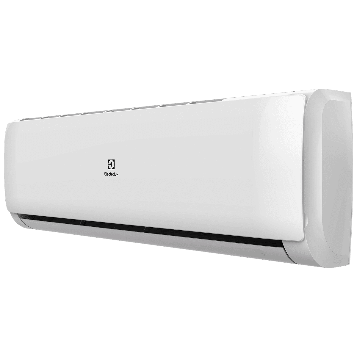

Vieläkin talliin ostamatta pumppu. Tuo olisi halpa ja jos olisi käypänen, mennee hankintaan. Ei suurin ja kaunein.
Kuinkas gree amber 25?
Olisi ainakin vtt:n testaama. Itselläni juurikin tallissa tuo amber pumppu ja ihan tyytyväinen ollut näin kahden talven jälkeen. Tallin koko 60m2.
Nuo electroluxithan kyllä tehdään green tehtaalla, että sikäli varmasti olisi toimiva sekin.
