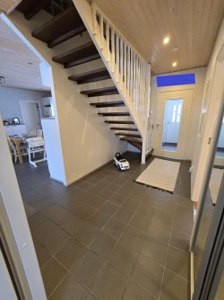

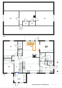

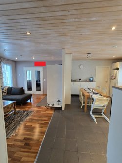

Elikkäs olisi tarkoitus hankkia ILP talon jäähdytyskäyttöön kesäisin mutta tämä viime talvi myös osoitti että lämpöä tarvitaan lisää. Haluaisin vähän vinkkejä/mielipiteitä mihin sisäyksikköä voisi asentaa. Yhden tarjouksen olen ottanut, Mitshubishi RZ35 olohuoneeseen noin 3k€.
Talossa (2krs 158m², 2005) vesikiertoinen lattialämmitys VILPin kautta ja takka. Noin -18°C jälkeen alkoi kompurasta loppuu tehot.
Home Assistant käytössä ja haluaisin myös ohjata tuleva ilppi sen kautta. Tallissa Mitsun ilppi ja vilppi jo integroituna.
Pohjakuva, Eteinen sinisellä ja olohuone punaisella.
Jos sä haluat, että yläkerta viilenee myös, niin sä tarvitsen sen ilpin yläkertaan.
