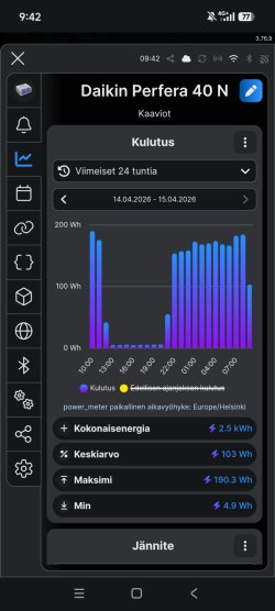

Oon nyt seurannu hieman tarkemmin tota talliin tässä hiljan asennettua Fuji kmcen09 pumppua. Ylläpitolämmityksellä ainakin menee jopa 75W:lla katkomatta pitkiäkin aikoja, mutta sitten taas välillä käy katkoa vaikka 100-150W katkoton olis ok. Logiikka ei oikeen ole mulle vielä auennut miksi noin. No eniwei, todella alhaalta kiertää tämä vekotin. Ohessa yksi vuorokausi kulutusta, jossa näkyy myös toi 75W käynti.
