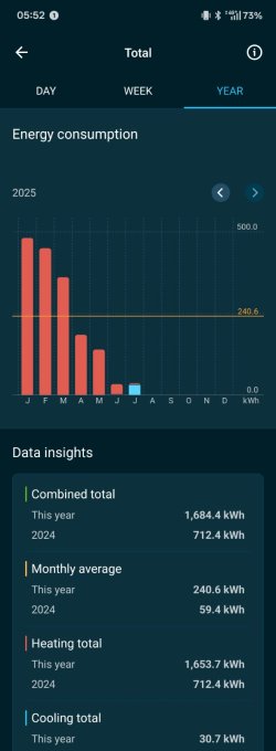

Mulla on toisessa talossa Mitsu RW35 ja täällä viime lokakuussa asennettu Daikin Perfera 40N. Mitsu on toiminut pakkasillakin, eli on jo kai vähän uudempaa sarjaa, jossa sulatukset on jo korjattu. Silti Daikinissa on ilmeisesti vähän muita parempi sulatus.
Daikinin sovellus on hyvä ja Mitsussa melko huomattavasti "vanhanaikaisempi". Itse vertailin, niin Daikin oli ilmeisesti tehokkain. Daikin olo asennettuna 2440€, eli hintakin oli kohdallaan muihin verrattuna. Muistaakseni Toshiba olisi ollut aavistuksen kalliimpi ja Mitsu kallein. Panasonic sitten ehkä samoissa hinnoissa, kuin Mitsu. Aika pitkä takuu ainakin Daikinissa.
Kokemuksia siis Myös RW35. Mutta Daikinin sisäyksikkö on tarvittaessa noista kaikista tehokkain. On leveä sisäyksikkö Daikinissa. Daikinissa myös "järein" kompressori.
Talo on 1981 tehty ja 120m2. Daikinin teho riitti viime talven hyvin. Kahtena päivänä oli vaan takassa tuli ja sekin osittain vain huvikseen. Sijainti Etelä-Pohjanmaa.
Daikinin sovellus on toki myös suomeksi, mutta puhelimen kieli on englanniksi, niin sama kieli on sovelluksessa. Daikin näyttää kulutuksen hyvin tarkasti, kun vertaa sitä Shellyn kulutusmittaukseen.
Daikin:
