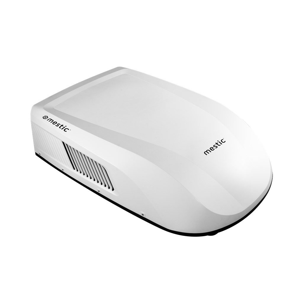

Mites ku täällä on melkoisia ilppiguruja niin mikä olis hyvä ratkaisu matkailuautoon kattoluukun tilalle? Mieluusti sekä lämmittävä ja jäähdyttävä eikä useita tuhansia maksava.
Onko noihin jotain vaihtoehtoja?
En aiheesta juuri tiedä enkä ole varma ymmärränkö kysymystä. Tällaisia kuitenkin kutsutaan "kattoilmastoinniksi" ja niitä on eri merkkisiä ja laatuisia. Jotkut ovat pelkästään jäähdyttäviä ja jotkut pystyvät myös lämmittämään. Mutuilen että jälkimmäisen osalta kaikki eivät varmaan sovellu pohjoismaiseen talveen, enkä tarkoita pelkästään tehon loppumista.
Vaihtoehtona on asentaa lämpöpumppu jotenkin muuten eli seinään/ikkunaan/laitetilaan. En ole karvanaamari mutta jos olisin, niin konseptina kattolaite houkuttelisi eniten.
Ymmärrän tuon katto ilmastoinnin, mutta meinasin, että onko niitä oikeasti kovin montaa erilaista?
On niitä ainakin maailmalla eri teholuokkia ja viilentäviä/kaksikäyttöisiä. Suomen markkinoista en tiedä mitään ja tarjonta saattaa tosiaan olla aika kapea. Täällähän on yleensäkin ollut vihamielinen asenne kaikenlaisia mukavuusvarusteita kohtaan ja kiimaliiterit vaatimattomia vs. Amerikan kerskakulutusversiot. Kai keskivertosuomalainen mieluummin kärsii tai virittää halpaa minisplittiä jesarilla kuin miettiikään laittavansa monta tonnia haisemaan johonkin kattoluukun vaihtoon.:lol:
Jotenkin veikkaisin että alan tuntijoiden määrä on varsin pieni. Suurin osa ilppiasentajistakaan ei varmaan tiedä noista laitteista muuta kuin että sellaisia on ehkä olemassa. Valistuneiden harrastajien osajoukkokin on vain he, jotka harrastavat insinöörimäisesti sekä karavaanitouhuja että viilennysjuttuja.
No on noita nyt jonkin verran näköjään?
Ilmastointilaitteet | Tuotteet huolettomaan caravanelämään | | Jyväs-Caravan Ilmastointilaitteet | Tuotteet huolettomaan caravanelämään | | Jyväs-Caravan
Luulin tosiaan että merkkejä olisi kahta erilaista, dometic tai truma?
Gree tekee myös ja muutama muukin merkki löytyy. Google löytää halkusanalla "ilppi vaunuun" tai "ilppi matkailuautoon".
Tosiaan itsellä on länteen osoittavalla parvekkeella ilpin ulkoyksikkö kerrostalossa. Muualle sitä ei saa joten siellä se käristyy. Ottaa päivän kuumimmat tunnit vastaan joten hyötysuhde siitä varmasti kärsii. Teho on kuitenkin riittänyt hyvin ja kylmää saa niin paljon kämppään kuin tarvitsee.
Perinteisesti nuo matkailuajoneuvojen kattoilpit ovat olleet suhteellisen surkeita esityksiä.. En nyt väitä etteikö hyviäkin voisi olla olemassa, mutta usein se niiden idea on sama kuin pinguissa, eli mahdollisimman halpa välittämättä mistään muusta. Toki useinhan tilanne on se että se kattoluukkukone on ainoa käytännössä toteutettavissa oleva vaihtoehto, mutta on niitä ihan kotikäyttöön tarkoitettuja ilmalämpöpumppujakin ainakin isompiin matkakulkineisiin asennettu.
Toinen hyvä vaihtoehto on jos löytäisi mahdollisimman kompaktin perinteisen. Sellaisenkin saisi autoon suhteellisen helposti kiinni.
