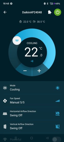

Eka talvi oli lämmityksellä ja nyt sai oikeastaan ensimmäistä kertaa laittaa jäähdytyksen päälle ja pidemmäksikin aikaa. Daikin P40N. 22 pyynnillä näyttää pysyvän takimmainenkin huone 21.5 asteisena, eli ihan hyvin levittää tuon viileyden.
Täytyy käydä laittamassa jossain vaiheessa palju pumpun alle, niin huomaisi, että alkaako sieltä kondensivettä tippumaan edes vähän.
Edit:
Jatkuvalla syötöllä tippa kerrallaan kondenssivettä. Sisälämpö 21.4 eli joku noin 22.5 onkin parempi. Tuntuu muuten liian kylmältä, kun tulee pihalta sisälle.

Juuri meinasin kommentoida että alle 22 astetta on aika kylmä pyynti jäähdytykseen, kasvattaen myös riskiä rakenteille mitä kylmemmäksi mennään.
Jep. Aiemmin on ollut kokeilussa 23.5 asteen pyynti.
Eli vielä vähän hakemista. Joku väliltä 22.5-23.5 pitäisi jäädä käyttöön Daikinissa.

Pidätkö aina tuon puhaltimen maxilla? Meillä ainakin aika pöhinää pitää ja koska ilp on keskeisellä paikalla olkkarissa niin puhaltaa liikaa.
Pohdin myös eikö ilmavirtaus ohjaukset kannata pitää päällä? Kiertäiskö paremmin niin?
Oli myös lämmityskäytössä puhallin maxilla. Pumppu on takkahuoneessa ja viereiseen vierashuoneeseen ei puhalla liikaa. Toki vierashuoneeseen ja olohuoneeseen kuuluu humina. Kolme muuta makkaria on talon toisessa päässä ja sinne toki vähän pienempi äänikin kuuluu.
Toki tuo puahaltaa kylmästi puhallin täysillä, mutta suoraan ilmavirrassa ei ole ketään. Sopiva asetus on 23.5 astetta, niin ei ole liian kylmä. Pumpusta kaiummaisena olevassa makkarissa on 22.3 astetta eli aika sopiva. 23 pyynnillä tuli jo liian kylmää.
Voisihan puhaltimen laittaa pienemmällekin, mutta kylmyys leviää huonommin ja cop varmaan ei ole aivan niin hyvä. Eli mahdollista, mutta ei ole tarvinnut laittaa pienemmälle. Daikin näyttää tuon takkahuoneen lämmöksi 23 astetta ja ulkona 30.5 astetta.

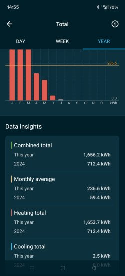

Aika vähän tarvinnut vielä jäähdyttää. Tämä vuosi 2.5kWh.

AirPatrol on ollut hyvä, mutta Fujitsun pumpussa saa vain automaattiheilutuksen päälle ja pois, ja siivekkeiden ohjaus tehdään ns. toggle loopilla jossa siivekkeiden lähtöasento voi olla mitä vain.
