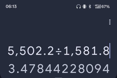

Tämän vuoden tuotettu lämpö ja kulutettu sähkö (Daikin P40N). COP 3.48.
Shelly:stä voi myös kulutuksen tarkistaa, mutta se on ollut hyvin tarkka.

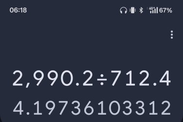

Vuoden 2024 samat lukemat. COP 4.20.

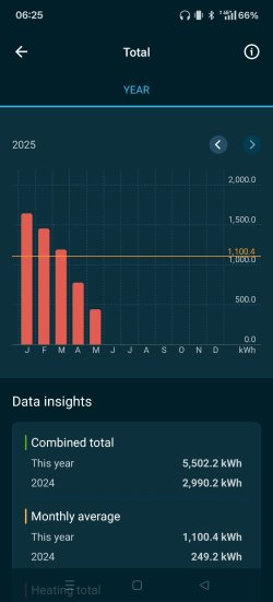

Daikinin tuottama lämpö 2025:
Oma puhelin on englanniksi, niin sen takia tuo Onecta sovellus on myös.

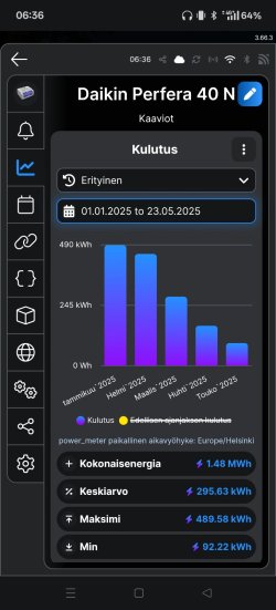

Shellyn mittaama sähkönkulutus on ilmeisesti 1480kWh, vuonna 2025.
