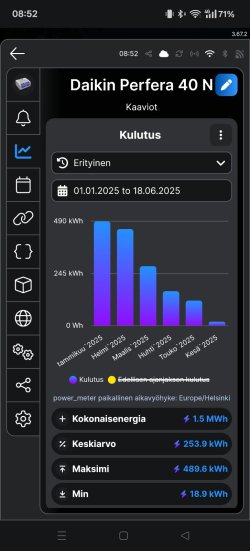

Täällä marraskuun alusta asti Daikin Perfera 40N. 1981 ja 120m2 (sijainti E-P). Se oli perusasennuksella plus jousilla (kuului tähän perusasennukseen) ja tiiliseinään kiinnitettynä 2440€. Viime vuonna tuli myös sulanapitokaapeli mukana kaupanpäälle. Eli viemäröinti onnistuu.
Ei kyllä keksi mitään valittamista. Hiljainenkin on ja kaikki toiminut hyvin. Nyt muuten pumppu on sammuksissa ja ottaa tehoa maltilliset 5.4W. kun Daikin pumpun rekisteröi, niin takuukin on aika pitkä (3 + 2 vuotta).

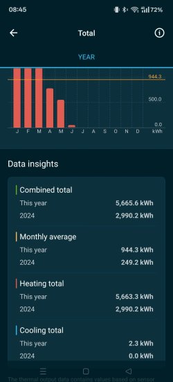

Daikin laskee myös tuotetun lämpö/jäähdytys energian (jonkinlainen arvio):
Shelly (mutta Daikin näyttää tarkasti saman):

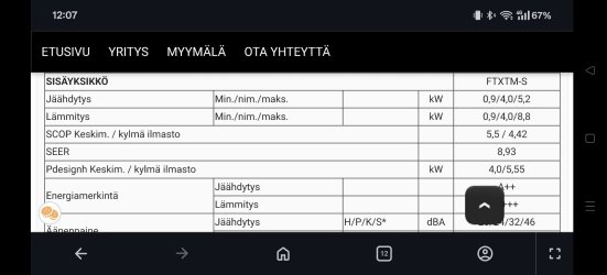

"1300W tehoista kompressoria tuskin löydät mistään muusta kotitalouksiin käyvistä lämpöpumpuista."
Kyllä löytyy ilppejä joissa on tuota 1300w vielä tehokkaampikin kompura, mutta ongelmaksihan tule se että ne ovat liian tehokkaita kotikäytössä tuollaiseen normaali ilppiin jossa on se seinäsyylä vain yhdessä huoneessa.
Käytännössä sitä maksimitehoa tärkeämpi on minimiteho, joka määrää sen korkeimman lämpötilan jossa pumppu toimii vielä hyvällä hyötysuhteella ilman pätkäkäyntiä.
Ongelmaksihan tule se että ne ovat liian tehokkaita kotikäytössä tuollaiseen normaali ilppiin jossa on se seinäsyylä vain yhdessä huoneessa.
Jep. Minimi lämpöteho / jäähdytysteho on 900W (40 malli) tai 800W (30 malli). Pitäisi siis olla Googlen mukaan noin.
Markkinoiden pienin teho taitaa olla 700W.
4.05kW pitäisi olla teho -25C asteessa.
