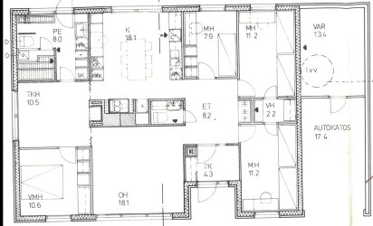

2. kerrokseen pitäis viilentävä pumppu saada, mutta pirun hankala paikka ylipäätänsä saada asennettua saati niin että sais viileän ilman leviämään kaikkiin huoneisiin. Ikkunoiden päällä ei ole tilaa sisäyksikölle. Oikean ylänurkan makkari on työhuone jossa ei nukuta, se vois olla mutta kuinkakohan se tuolta leviää pelkän oven kautta.
Tuleeko kellekään ideaa, pohja alla:
Kasetti aulan kattoon?
Tai hifivaihtoehtona laittaa kanavailpin.
Jäi eilen kiireessä lähettämättä tämä viesti.
Ajatus että ei sitä kannattaisi tuonne työhuoneeseenkaan laitta, jos vaikka huone muuttuu joskus myöhemmin makuuhuoneeksi?
ILP asentaja voisi ehdottaa tuota vasemman ylänurkan huoneen oven päällistä asennuspaikaksi? Siitä putket saisi mielestäni tosi helposti vedettyä pihalle? Toki se kotelointi menisi sitten varmaan aika rumasti makuhuoneen seinää pitkin? Ehkä ei siis ole sekään hyvä.
On siinä toki vielä lisääkin ihan ok sopivia paikkoja minusta. Oikean ylänurkan huoneen oven päällinen? Ja toinen olisi sitten aulan oikea sivu? Eli ainakin nuo kolme vaihtoehtoa?
Jos saat ILP asentajan käymään paikanpäällä, niin se osaa sanoa vielä tarkemmin, että mikä paikka olisi sopiva ja että tulisi varmasti siisti asennus.
Itse ehdotin tänne taloon paikkaa, mutta ei se kahden Daikin asentajan mukaan ollut mikään kovin järkevä tai hyvä. ILP tuli sitten yksikerroksisen talon takkahuoneeseen. Tavallaan vanhan Panasonicin viereen. Nyt on siis kaksi ulkoyksikköä siististi samalla sivulla taloa. Ei ihan vierekkäin, mutta juuri samoin asennettu. Vanha Panasonic ei ollut viime talvena käytössä, kun lämpöä riitti. Mutta kunnon pakkasilla olisi mahdollista ottaa vanha ilp apuun myös. Siitäkin on siis vielä hyötyä, kun puhaltaa eri käytävälle (keittiö). Daikin puhaltaa olohuoneen suuntaan.

Asennusidea yläkertaa suunnilleen siis näin, yksikkö vihreään kohtaan. Siinä on takana kotelointi muille putkistoille jota kautta sais ILPin putket siististi alakertaan ja ulos. Josko tuossa yksikköön laittaa suuntaimet heiluriliikkelle niin eiköhän se ihan tyydyttävästi levitä viileää ilmaa?
Sama mielessä, että yhdellä ulkoyksikölläkin voisi pärjätä (ja sekin mahdollisuuksien mukaan piiloon). Tai jos olisi kaksi ulkoyksikköä, niin nekin pitäisi olla mahdollisimman "näkymättömissä".
Edelliseen taloon asennutin heti alkuun yhden ILPin (tuulikaapin jälkeen oven päälle). Viime vuonna vielä toisen ILPin. Se avokeittöön. Ja ILPit puhaltaa toisiaan vasten, mutta se nyt ei ainakaan tässä tapauksessa haitannut yhtään mitään.
Tuo ensin asennettu ILP on siis lähellä kahden sivulla olevan makarin ovia (vasen, oikea). Mutta koska ILP on niin lähellä ovia, niin lämmityskäytössä lämpöä menee vähemmän noihin makkareihin (oli säädöt sitten miten vaan).
Kun uusi ILP tuli, niin se yksinään kyllä lämmitti nuo samat makkarit ihan hyvin. En tiedä onko siitä talosta mitään pohjakuvaa, josta hahmottaisi, ehkä ei.
Eli teillä luultavimmin vihreän sijainnin ILP viilentäisi aika hyvin oikean ylä ja oikean ala makkarin. Tosin siinä on tuo portaikko, josta kylmä ilma varmaan aika hyvin valuu myös alakertaan.
Ja ihan sama ILP haaste toki olisi, jos sisäyksikkö olisikin aulan oikeassa sivussa. Toki portaikko olisi silloin aavistuksen kauempana (ainakin periaatteessa, kun siltä suunnalta portaikko ei ole niin paljoa auki).
Sekin ajatus siis olisi mielessä, että miten hyvin yksi yläkertaan tuleva viilentävä ILP viilentäisi myös alakertaa? Koska kylmä vähän siirtyy "talon pohjalle". Vai onko "pakko" asentaa sisäyksikkö myös alakertaankin.

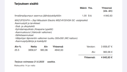

Tarjous, tyyrishän tää on ja pitää vielä selvittää työn osuus. Pumppu taitaa olla kalleinta mahdollista mallia, mutta ei se huono asia välttämättä ole, jos hyvä (onko?). LN-sarjan sisäyksiköt kiinnostelis kyl ulkonäön puolesta inasen enemmän.
Kannattaa skipata. Jos haluat ylä ja alakertaan pumpun niin kaksi pumppua.
Ja oliko lämmitykselle tarvetta? On nimittäin perkuleen kallis tuo Mitsubishi pelkkään jäähdytyskäyttöön, ja multisplittinä maksaa enemmän kuin kaksi eri pumppua.
Ei ole lämmitystarvetta, maalämpö hoitaa sen.

Ei tuo paketti missään nimessä ole huono. Tuolla hinnalla tosin saisi jo vain jäähdyttävän Daikin Stylish Cool multi setin, joka on tyylikäs ja Daikin yksi parhaista (ja kalleimmista) merkeistä. Kun yläkerran sisäyksikkö tulee makuuhuoneiden avoimien ovien läheisyyteen, niin välttäisin halvimpia. Ne ovat yleensä äänekkäämpiä ja voivat tuottaa käydessään myös muita ei toivottavia ääniä.
Itselläni on Toshiba Seiya+. Ei ole halvin, mutta ei kyllä kalliskaan - on tarkoitettu pelkkään jäähdytykseen Suomen oloissa. Hyviä puolia on se, että sisäyksikkö on hyvin hiljainen, samoin ulkoyksikkö. Tosin ulkoyksikkö pitää sellaista tietynlaista korkeaa sirinää, joka voisi ehkä häiritä, jos istuu ihan vieressä, mutta desibelejä tarkastelemalla hiljainen.
Huonoja puolia se, että wifi-ohjaus ei ole vakiona, mutta saisiko sen palikan ostettua jollain n. satasella. Toisaalta säätöihin ei käytännössä tarvitse koskea.
Saatavuus on hyvä, eli melkein jokainen firma myy tätä. Lisäksi on hyvämaineinen merkki, vaikkakaan sillä ei nykyään ole enää niin suurta merkitystä.
Itse kuitenkin maksoin n. 300 e enemmän kuin tarjotusta halvimmasta. Mutta hintaero ihan halpisten ja vähän kalliimpien välillä ei ole suuri, koska asennustyön osuus on suurehko. Lisäksi potentiaalinen käyttöikä on useita vuosia, joten muutaman satkun ero ei ole lopulta niin suuri.
