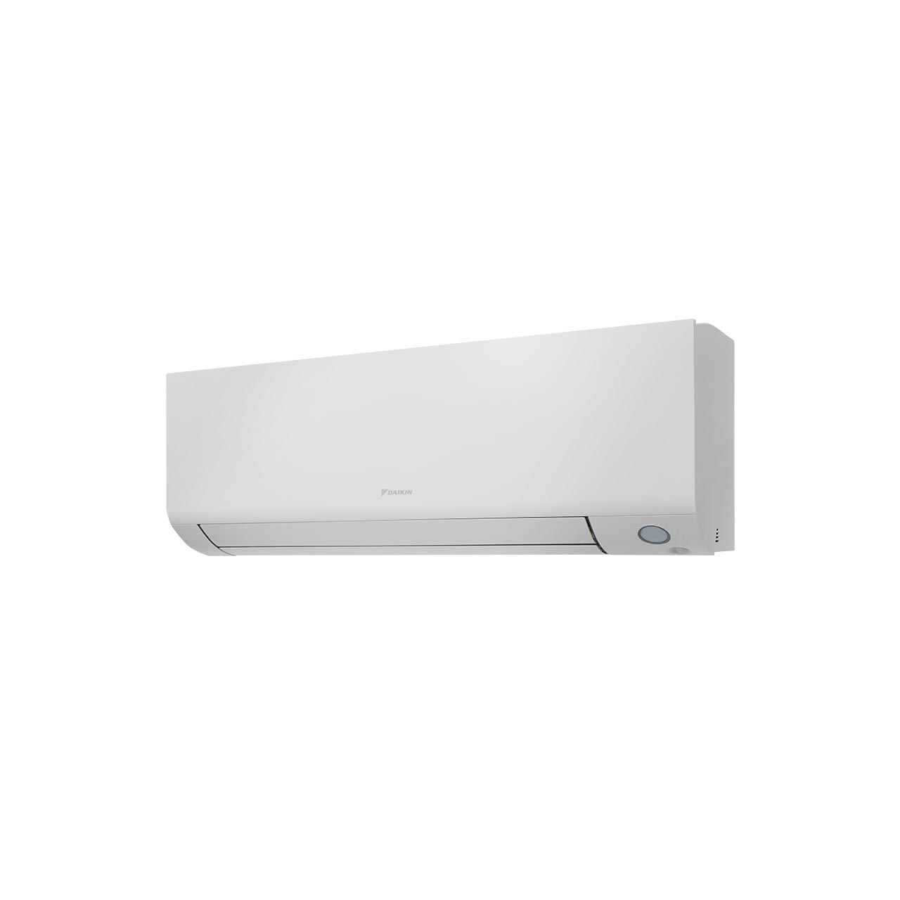

Daikinin Perferasta N:sta on tullut juuri facelift mali. Ei ilmeisesti löydy vielä Daikinin sivuiltakaan, kovin helposti. Tosin älyttömiä muutoksia sisäyksikköön ei ole tehty ilmeisesti.
Tuossa uusi Perfera 40 N sisäyksikkö. Kaksi ilmanohjainta, mutta muuten taitaa olla aivan sama. Aika nopeasti tulee noita pikku muutoksia.
