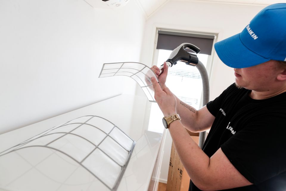

Epäilen että teit huollon koska "suositus on se tehdä X-vuoden välein". Eli itse kun katsoin tämän videon (sekä postauksen):
Imurointi minimisuoritus. Seuraavat vaihtoehdot suihkupullon/höyrypesurin käyttö ja yleispesuaineet. Ei mitään hc-kamaa, kun osassa on pinnoitteita jotka voi lahota.
Tässä suoritus, joka sisältää vesipesun alibaban random-suojapussin avulla (alle voi laittaa laatikon lattian suojaksi halutessa)
Kyllähän jotkut on riisuneet kennonkin irti ja sitä jynssänneet suihkussa, mutta se on jo harrastustoimintaa enemmän.
Imuroi ennen viilennyskauden aloittamista todeten ettei ole homeen näköistä. Jos on niin pesuaine+höyry luultavasti alkaa kummasti motivoida.

Ilpin sisäyksikön puhdistushuolto on tarkoitus teettää, ilppi (Daikin) on ollut käytössä kaksi vuotta ja paskaa on tarttunut puhaltimen siivekkeisiin.
Otan puhdistuksen ilpin asentaneelta firmalta, en nyt enää muista puhdistuksen hintaa. Kalliilta se joka tapauksessa tuntui. Olin jo tilannut puhdistuksen hyvissä ajoin, mutta kun mökin vesijohdot paukkuivat, niin maksetaan ensin putki-ja remonttimiehille vesivahingon korjauksesta. Toivottavasti rahaa jää vielä ilpin puhdistukseen.
Kaikki puhdistusohjeistukset liioittelua mikäli ei älyä vähentää jos ei jatkuvasti löydä mitään. Esim. "Jos pumppu on talvikaudella koko ajan käytössä, on imuria hyvä käyttää kahden viikon välein, mutta vähintään kerran kuukaudessa”, lämpöpumppuasiantuntija, Daikinin tuotepäällikkö Jussi Kummu kertoo". Kuka jaksaa/muistaa tuota 2vk jos aina löytää entisen näköisen?
Tuollaisen vesivahingon jäljiltä voisi kyllä löytyä.
Pesujen osalta on tarjolla myös erityisen tyyris Fresh Wash. 377€! Hinta on lähes sama kuin esim. tarvikkeena ostettu uusi sisäyksikkö. Tarvitsisi kai aika poikkeukselliset olosuhteet, että tarpeeksi tuore ehtisi likaantumaan sen sijaan, että kannattaisi vaihtaa jo uusi ilp.
