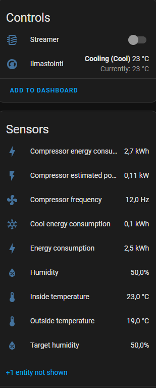

Eivät nuo mittaa kosteutta.
Oletko varma? Home Assistant kaivaa Daikinista mm. tällaista dataa:
En keksi kyllä mitään hyvää syytä, miksei noihin voisi jotain simppeliä kosteusmittaria heittää, kun sellainen ei maksa juuri yhtään mitään tai vaadi paljoa tilaa.
