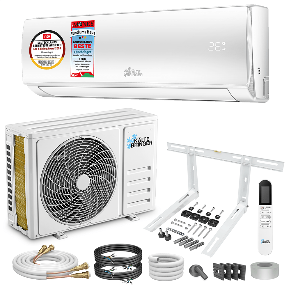

Ei lainkaan mahdoton, vaan täysin toteutettavissa oleva ajatus. Muistaakseni viime kesänä joku foorumijäsen kirjoitteli Miten kämppä viileämmäksi ketjuun hankkineensa tuollaisen Quick Connect liittimin varustetun ILP:n. Taisi olla TCL merkkinen jos en väärin muista. Tuo ylemmpänä linkkaamani Kältebringer oli ensimmäinen Googlen hakutulos ja näköjään kalliimmasta päästä. Selvästi halvempiakin markkinoilta löytyy.
Eli ilmeisesti tämä ajatus kiinteästi asennettavan ilpin käyttämisestä ei-kiinteäasenteisena ja letkujen irrottelu joka keväisen asennuksen ja syksyisen purun yhteydessä vaikuttaa käytännössä mahdottomalta ajatukselta. Harmi, jos näin on.
Ei ole mahdoton ajatus. Tuommoisia on suoraan myynnissä missä on pikaliittimet ja laite/putket on valmiiksi vakumoitu. Noissa ei vaan voi lyhentää sitä putkea vaan ylimäääräinen pitää jättää kiepille.
Olen antanut itseni ymmärtää, että putket ei ole pelkästään vakumoitu, vaan niissä on tarvittava määrä kylmäainetta sisällä. Näin noita voi jatkaa ostamalla oikeanlaisen jatkosetin ja kylmäainemäärä pysyy balanssissa. Samoinhan se on kiinteissä ILP asennuksissa, laite sisältää sopivan määrän kylmäainetta tietylle putkipituudelle ja mikäli tehdään pidempi putkiveto, pitää kylmäainetta lisätä x g / m.
Onhan näitä, mutta ei kai näitä nyt suomessa voida myydä, jokuhan voisi määräysten vastaisesti itse kytkeä letkut paikoilleen ja mitä siitä nyt tulisi.
Kuinkakohan kovaäänien tuollaisen Kältebringerin ulkoyksikkö on? Siitä ei mainita linkin tuotesivulla mitään, ainoastaan sisäyksikköä mainostetaan erittäin hiljaiseksi. Tässä on ehdottomana vaatimuksena, että ulkoyksikkö pitäisi olla sieltä hiljaisimmasta päästä. Parveke on 2. kerroksessa ja naapuritalojen parvekkeet heti kapean kävelytien toisella puolella noin 4-5 m päässä omastani.
Laitat sellaisen irroitettavan split-yksikön ”tuuletusikkunaan” ja koska kyseessä ei ole kiinteä asennus niin ääntä se saa pitää paljon, periaatteessa vertautuu siihen että normaalin elämisen puitteissa vedät kaljaa partsilla.
On siellä Technical Specifications kohdassa, kun klikkaa show more:
Sound pressure level indoor unit in dB(A) (sleep mode, low, medium, high)27/35/38/41/43
Sound pressure level outdoor unit in dB(A)55
En kuitenkaan olisi huolissani tuosta äänestä. Laite on invertteritoiminen joten suurimman osan ajasta ulkoyksikkö käynee pienellä teholla ja hiljaisena. Ja jos ulkoyksikkö on vielä parvekkeen lattialla, niin ei se ääni naapuriin kuulu.
Kyllä nää kaikki puheet äänen leviämisestä ja aiheuttamasta "meluhaitasta" on kyllä tullut jo selväksi tässä alkukesästä kun ekaa kesää on ilppi käytössä. Käytännössä oma kone ei pidä mitään ääntä.
Ei tärinöitä tai muutakaan. Käytännössä omat kokemukset ainakin on että laadukas kone ei käytännössä pidä mitään ääntä ulko eikä sisäyksikön osalta. Sisäyksikön osalta tietysti vaikuttaa puhaltimen nopeus. Ainakin nykyaikaiset ilpit tuntuu olevan käytännössä äänettömiä tai hyvin lähellä oikein asennettuna ja käytettynä.
Mullakin naapuri oli huolissaan äänestä, mutta totesi vaikka väänsi jäähdytyksen kaakkoon, että eihän tuo pidä mitään ääntä... Näinpä.
Mulla on tällänen, kerrostalossa oikeastaan tuo ulkoyksikön värinä on isompi kuin varsinainen ääni. Ainoastaan kompuran pyöriessä ~lähes täydellä teholla, mutta vaikka on kumitassujen päällä niin silti värinä kyllä jonkin verran kantautuu betonissa. Tosin ei silti ihan mahdottomasti, mutta kuitenkin siten että huomaa sisällä että parvekkeella on jotain päällä.
Jep. Kuulostaa siltä, että mun pitäisi yrittää etsiä tärinättömämpää/hiljaisempaa ulkoyksikköä. Itsellä asumisoikeuskämppä ja täällä ison haku- ja lupaprosessin takana kiinteän ilpin asennus. Tuollaisella siirrettävällä asennuksella voisi ohittaa koko rumban, edellyttäen, ettei anna mitään nikottelun aihetta naapureille, joten tuo ei kuulosta tarpeeksi hiljaiselta.
No siis kyllä tuota värinää nyt pystyy hallitsemaan, varmaan esim. paksummat kumit ja ehkä jotkin jouset vielä mikäli ei ole riittävän hiljanen. Ja tosiaan tuo on vain täydellä teholla mitä hyvin harvoin tarvitaan. Ei puhuta mistään kovin järisyttävästä asiasta, enkä edes tiedä kantautuuko tuo naapuriin asti.
