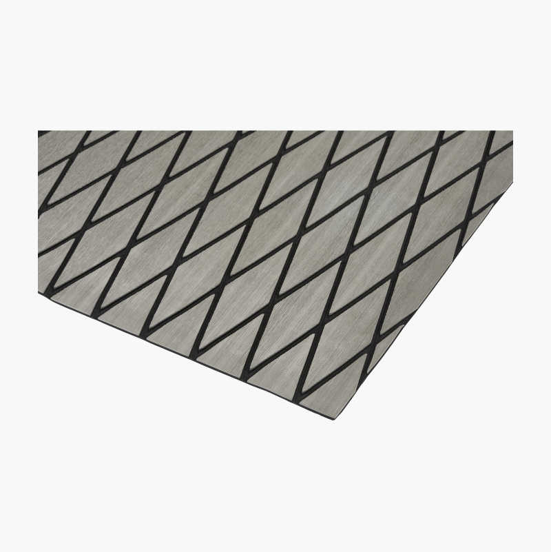

Teline on ruuvattu puuterassiin kiinni. Lähtisikö viimeiset sisään kuuluvat äänet jos laittaisi pari isoa pihalaattaa telineen alle?
Kompressorin ääni tulee edelleen läpi varsinkin lämmityksessä (korkealla teholla) ja kun kompressori käynnistyy.
Voisiko tämä veneeseen tarkoitettu matto auttaa jos liimisi sitä suoraan seinään tai välilevylle ja tarvitaessa viellä telineen alle? Aika hyvän näköinen :)
Onko muita ideoita?

Pääseeköhän se sitten resonoimaan jotenkin seinään? Itselläni noin 15cm etäisyys seinään (myös puuterassilla) eikä pidä mitään ääntä sisällä. Tosin käytän viilennykseen enkä lämmitykseen (lämmitykseen on sitten maalämpö erikseen).
Oletko varma että ääni tulee runkoa pitkin? Äänekäs ulkoyksikkö kuuluu kyllä puuseinän läpikin.
En ole varma. Sen takia mietin että laittaisin Bilteman mattoa ulko seinään. Se tuntui ainakin hyvältä mutta en tiedä kuinka paljon se vaimentaa ääntä. Ei ole viellä ostettu, onkohan parempia vaihtoehtoja?
Jousia on laitettu kumien päälle ja auttoi kyllä tosi paljon.
Isoja betoni laattoja olen kyllä ajatellut laittaa.
Matalaan jyrinään tarvitsee raskasta materiaalia avuksi.
Jos ne jouset auttoivat niin minusta viittaisi siihen että ääni välittyy terassin kautta seinään. Jos terassi on seinässä kiinni niin siitä se ääni välittyy. Jos seinään ei olisi yhteyttä, väittäisin ettei sisälle paljon kuuluisi. Ainakaan meillä ei kumien varassa maassa telineessä olevasta pumpusta kuulu juuri mitään sisälle. Ihan kovimpien kelien aikaan saattaa aavistuksen kuulla pumpun jyrinän jos oikein tarkasti kuuntelee.
Betonilaatat telineen alle on ainakin helppo testata. Kumimatolla vielä helpompi.

Jos sitä ääntä ei ulkona huomaa mutta sisällä huomaa terassin laudat itse pääsevät resonoimaan talon seinää vasten TAI ulkoyksikkö jostain syystä asennettu liian lähelle (kiinni) talon seinään, itselläni noin 15 sentin rako ja talon seinä tiilistä eikä puusta. Kyllä sen muuten kuulisi ulkonakin jos se ääni olisi ongelma ja kuuluisi (ehkä ohuen) puuseinän / ikkunoiden / oven lävitse.
Itselläni ei myöskään ole mitään erillisiä jousia tuossa eikä kait kumejakaan, eli suoraan ruuvilla näyttäisi olevan kiinni terassin lattian laudoituksessa tuolla metallisella maatelineellä. Tässä pitäisi olla juuri hyvinä puolina:

Kävin hakemassa 2 kappaletta 50x50x5 laattaa. Ajattelin laittaa pehmeä jumppa matto laattojen alle, ei kai siinä on mitä haittaa kun sopivankokoinen ylimääräinen pala löytyy kotona. Pitää varmasti leikata matto keskelta niin saan helpommin laatat telineen alle.
Ajattelin että ensin löysennän telineen jalkojen takaruuvit hiukan ja poistan kokonaa etujalkojen ruuvit niin laite ei pääse liikkumaan kovin paljon kun työnnän suurin osa betonilaattaa paikalle.
