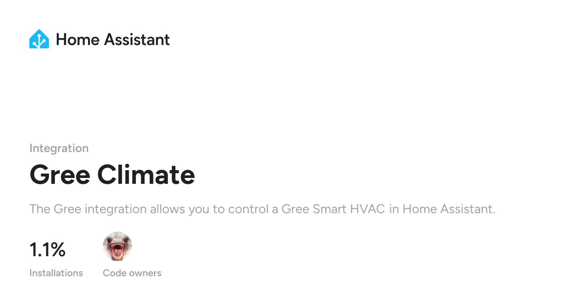

Onko Gree Amber pumppua mahdollista ohjata ilman, että se teikisi tuota wifi hotspottia? Pystyisikö jotenkin liittämään esim. tuohon HA:han? En haluaisi täysin ylimääräistä hotspottia sotkemaan wifi kanavia.
Ei kai se noin typerästi voi olla suunniteltu?
Lienee kuitenkin, että se normaali eli hotspotin kautta liität sen vain omaan wifiin.
Gree Integraatio näyttää löytyvän. Kokeile.
No niin sitä luulisi, mutta heti, kun laitat pumpun kaukosäätimestä wifin päälle niin ilmestyy uusi 2.4ghz tukiasema verkkoon :confused:
Kannattaisiko lukea ihan käyttöohje, niin ymmärtäisit, että se laitteen oma AP on siellä vain tilapäisesti konffausta varten juuri kuten @juhaa jo yllä kirjoitti? Tuolta löytyy käyttöohje ja on joku videokin: Maa-ja ilmalämpöpumppujen etähallinta
