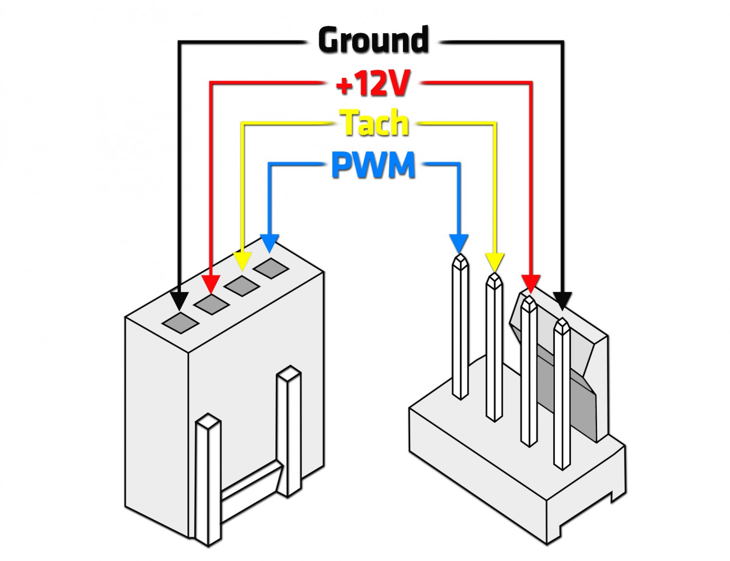

Mitenkähän nämä menee, olisi tarkoitus laittaa uusi pwm tuuletin prodesk miniin kiinni.
Musta G=ground
Sininen P= pwm
Punainen V= +12V
Keltainen f= tach?
E: veikkaus meni oikein
Musta G=ground
Sininen P= pwm
Punainen V= +12V
Keltainen f= tach?
Tach on varmaan lyhenne tachometeristä, joka tarkoittaa moottorin nopeusmittaria. Eli siis kierrosluvun signaali.
