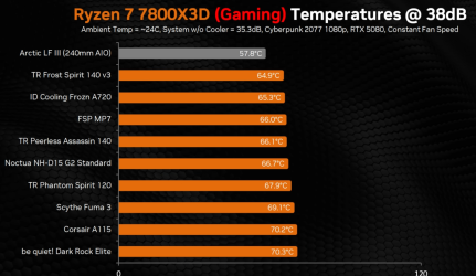

Onks tää AM5 kantaan Ryzen 7800x3D prossulle ok?
Toki, melkeinpä mikä vaan tuplatornijäähy ajaa asian. ID-Coolingin vastaavan tasoisen tai jopa vähän paremman FROZN A620 saa proshopista tällä hetkellä 24 eurolla, linkattu ylempänä
Tyhmästä päästä olettaisi että tuossa kuvajaisessa sijoittuisi tuplasti kalliimman Be-Quietin alapuolelle. Tuskin merkittävästi, mutta erittäin heikosti segmentoitu tuotteet jos suoriutuisi paremmin kuin lippulaiva. Käytännössä pelilämpötiloissa merkittävää eroa ei nyt silti synny.
Edit: Olikin 7800x3d eli kuvajainen vaihdettu.
