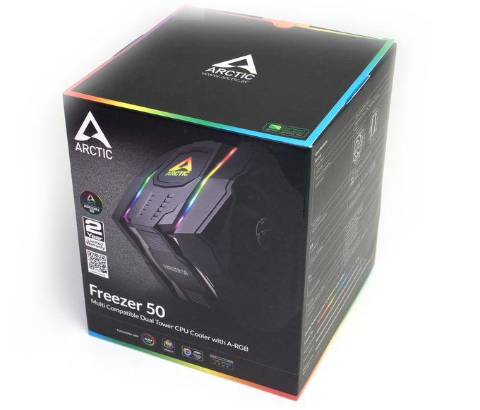

Just pari päivää sitten mietin, että miksei tästä voi olla AM4-kantaan sopivaa versiota. Ja jos toivoa saa, niin vielä riisuttu versio, tyyliin Freezer 34, ilman mitään turhia ledejä yms.
Siis siellä on valinta että haluaako tuon RGB kontrollerin kanssa vai ilman.
Niinhän tuossa kirjoitin: saa valita ottaako ilman RGB:tä. Eli maksaako kympin lisää, että saa sen controllerin vai pärjääkö ilman. Umpikylkisessä kotelossa en näe oikein lisähyötyä tuolle kympin satsaukselle.
Juu eihän sitä kontrolleria tarvitse jos on emolevy mikä tukee noita valoja. Ja kai sen voi jättää kytkemättä jos ei siitä näe hyötyjä kuten sinun kohdalla on.
Eikös tuossa perus versiossakin ole rgb? Sitä vaan säädetään emolta.
Sori, tottakai noissa molemmissa on ledit siellä paikoillaan. Toisesta vaan puuttuu aRGB-controlleri. Mitähän mä täällä nyt taas sekoilen :facepalm:
Ehkä täytyy odottaa tämän kanssa testejä kuitenkin. Jossain Threadripper testissä Freezer 50 oli tasoissa Dark Rock Pro 4:n kanssa ja Noctua NH-U14S oli molempia edellä niin jäähdytyksessä kuin hiljaisuudessa.
Testejä odotellessa. Itse näkisin, että Arcticn uutuudesta on kilpailijaksi jopa NH-D15:lle.

Vähän vaihtelivia oli testit. Onkohan osassa kontaktiongelmia.
Kiitos.
Näyttää siltä , että tuo on tehty NH-D15 vastaan, mutta Noctua voittaa sen silti. Lisäksi tuossa Arcticissa on isojen muistikampojen kanssa ongelmia.
Sääli, ei saatu Noctualle halvempaa vastinetta. Ehkä tulevaisuudessa Arctic saa tästäkin paremmat versiot ulos.
Ja tuossa Freezer 50:ssä on pari "ongelmaa" muistikampojen lisäksi. Tuulettimet eivät ole vaihdettavissa ja tuo muovinen kehys _voi_ pitää lämpöä sisällään.
Katsoin itsekin noita revikoita eilen ja täytyy myöntää että alku innostuksen jälkeen tämä oli hieman pettymys.. Suorituskyvyltään ja nimenomaan muistikampojen yhteensopivuuden kanssa.. Tietenkin revikoita on varmasti tulossa pian lisää niin täytyy katsoa sitten uudelleen, mutta siltikään tätä ei ole mahdollista omaan kokoonpanoon asentaa muistikampojen vuoksi.

Harmi kyllä tuo muistien yhteensopivuus Arctic Freezer 50:n kanssa. Nyt saa jäädä kaupan hyllylle ja mielenkiinto lopahti alkuunsa.
