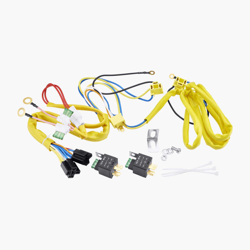

Onko kenelläkään tullut vastaan h7 kannalle valmiita relesarjoja? Itse tekemälläkin tietysti saa, mutta...
Muutaman (5) watin ero ei paljoa tee. Varsinkin kun niiden pitäisi kestää myös kuumemmissa maissa.
65 W - 55 W = 10 W, mutta tosiaan ei noin pienellä erolla mitään ongelmaa tule.
Ajovalojen johtosarja
Onko tuo nyt H4 vai H7. Ennen muistaakseni biltemasta on saanut tuota settiä molemmilla kannoilla.
