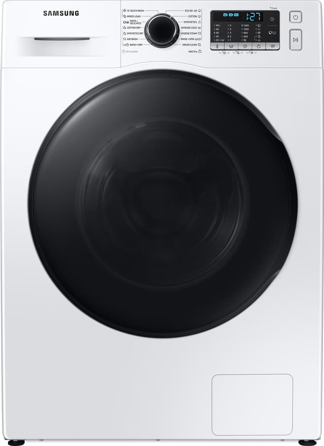

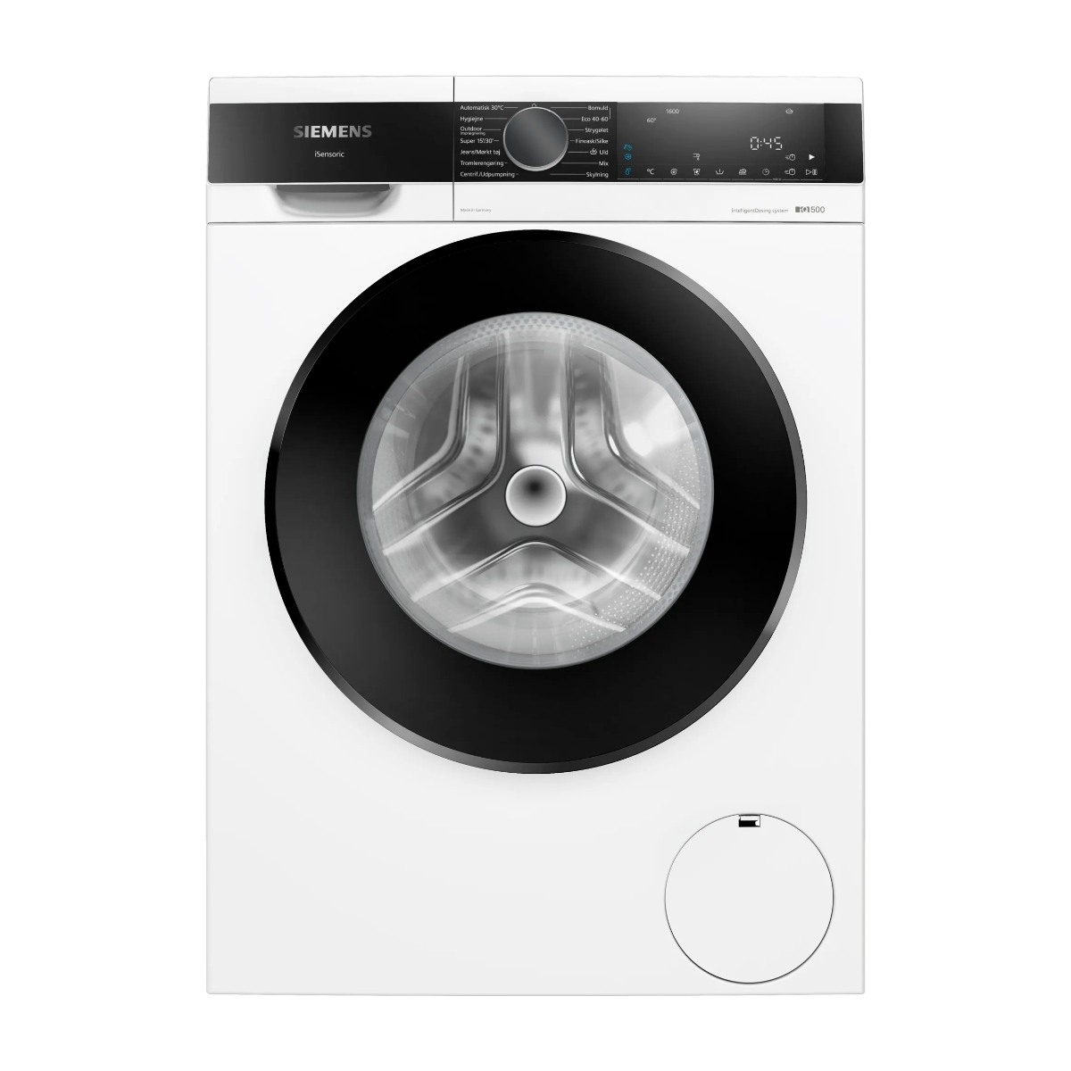

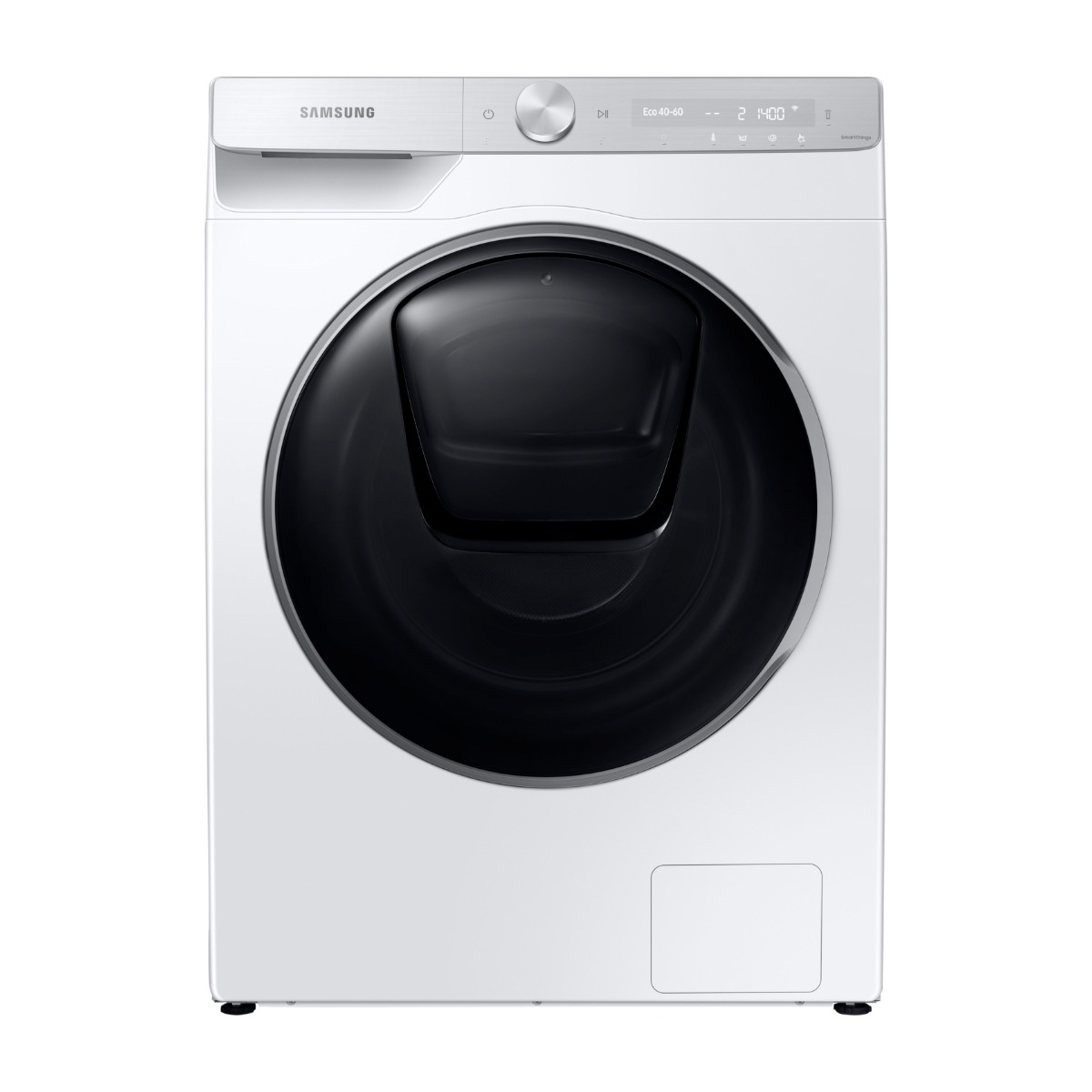

Tuo Samsungin kone kiinnostelisi itseä eniten, mutta tuo Siemens olisi sitten jo hinnaltaan kauhean paljon kivempi, ainoa mikä siinä hieman tökkii on tuo höyry ominaisuuden puuttuminen, mutta eipä sitä tähänkään asti ollut ja hyvin on pärjätty. Jos jollain on hyviä pointteja sitä koskien, miksi pitäisi olla vai onko täysi turhake, niin mielellään kuuntelen kokemuksia.
