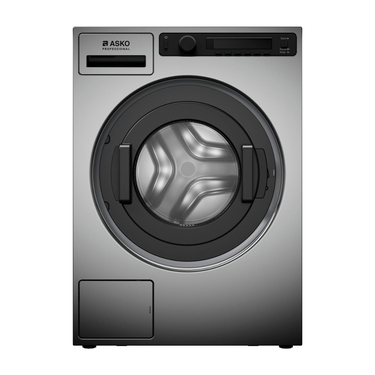

Esim allaolevan Askon 40 asteen kirjopesu 49 minuuttia, 60 asteen kirjopesu 59 minuuttia. (ja käyttää vain kylmää vettä, tuossa mallissa on optiona myös kuumavesiliitäntä jota ei varmaan kotona ole)

Mutta jos euroja laittaa riittävästi pinoon niin varmaan löytyy. Onhan noita pyykkikoneita ammattikäyttöönkin, esim. pesutupiin, ja niiden ohjelmat ovat kestoltaan lyhyempiä. (Ei, en tiedä onko näissä jotain huonoja puolia tahi rajoituksia kuluttajalaitteisiin nähden)
Kiitos tästä. Rahalla siis saa ja hevosella pääsee, yhä. On kyllä pikkuisen karu hinta pyykkikoneesta, mutta pesuajat on sitä mitä niiden pitäisikin olla. On se siis mahdollista.
Tuommoista kun menee ostamaan, Suomi-kauppias varmaan toteaa, että ei-myydä-kuluttajille.

Myyvät. Hinta vaan on 1900 ekee

Onko näissä pro-pyykkikoneissa jotain olennaisia puutteita tai haittoja kotitalouskäytössä? Ei ehkä ole pesuaineen annosteluautomatikkaa eikä wifiä mutta vastineeksi lienevät pitkäikäisiä - vai ovatko?
Eikö noissa peruskoneissa ole tunnin ohjelmaa kirjopyykille? Sehän riittäisi useimmiten.
Ainakaan paperitietojen mukaan ei ole. Nimenomaan tavallinen puuvilla 60 (40) astetta on paperilla tuo 3 tuntia. Vajaakoneellisen pikaohjelmia toki on. Ohjelmat on adaptiivisia, joten miten on käytännössä? Kestääkö normaali kirjopesu tuon (2-)3 tuntia?
Kyllä ne kestää selkeästi paremmin.
Niinhän sitä odottaisi mutta esim. Electroluxin kevyt pro-sarja näyttää olevan käytännössä samalla rungolla kuin keski- ja paremman tason kuluttajakoneet. Ulkopellit on rosteria ja käyttökytkimet painikkeita eikä hipaisunäppäimiä mutta sisältä ei taida eroja paljon olla. Rumpu on eri.
