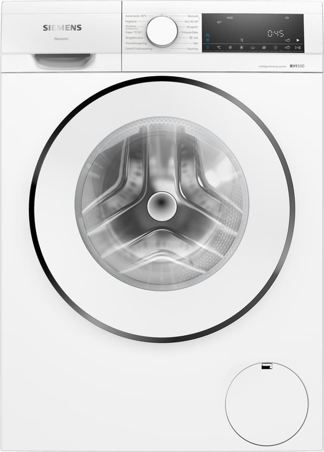

Mitäs porukka on mieltä tästä? Siemens WG44G10IDN iQ500 -pyykinpesukone ja Siemens WQ42G2AADN iQ500 -kuivausrumpu 1 199,99
Äkkiseltään vaikuttaa ihan hyvältä hinnalta?
