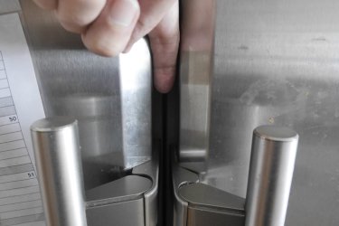

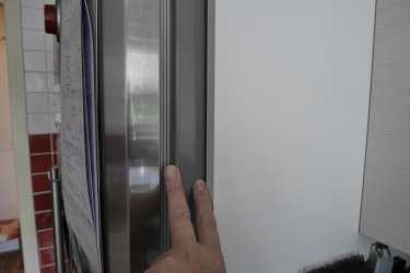

Vuokrakämpässäni on UPO rf63ew- jääkaappipakastin.
Ko. laitteessa ei sinänsä mitään vikaa, mutta se on asennettu kiintokalusteisiin niin, että molemmille sivuille jää tilaa peräti 2 mm.
Tässä jääkaappi-pakastimessa ei ole perinteistä ritelikköä takana, vaan lämpö siirtyy pois laitteen sivujen/ kylkien kautta.
Ja se on ongelma se.
Laitteen kylkien lämpötila oli äsken taatusti yli 50 ℃.
Ja koskapa ilma ei pääse kiertämään vapaasti, viereinen kuiva-ainekaappi hohkaa turhan kuumana. Jäätelöt pakastimen puolella on aina tyyliä "pehmis".
Vääjäämättähän tuo ahdas asennus vaikuttaa myös energian kulutukseen sekä jäähdystehoon.
Onko ideoita, mitä asialle voisi/ kannattaisi tehdä? Kannataako pyytää uutta, kaapistoon sopivampaa laitetta, ts. sellaista, jossa on se perinteinen ritelikkö takana.
Esiapuna vedin jääkaappipakastimen lähes kokonaan ulos kaapistosta.
Jääkaapin kyljen lähti viilenemään välittömästi.

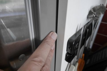

Meillä on Samsungin pakastin ja jääkaappi ( RZ80fers )
vieresin ja jo uudesta kummastelin kylkien kuumuutta. Vedin heitä vähän ulos, ja pistin tuulettimen puhaltamaan niiden taakse ilmaa, ja lisäksi sahasin yläpuolen kaappiin ilmalle poistoreijät. En sen takia etteikö pakastin hoitaisi se vaaditun kylmyyden, vaan ettei ne hurisisi koko ajan. Ja siihen tuo auttoi.
Tuon verran kiskoin niitä ulospäin.
Ja sivurakoa on myös hintsusti:
Ja väliä myös:
Tuossa reikä ja tuuletin suodattimen takana imemässä ilmaa
kaappien taakse:

Väittäisin, että nämä sivulta jäähdyttävät uudemman sukupolven koneet vaativat tai ainakin toivovat tyhjää tilaa sivuilleen. Toimiihan nuo ilmankin, mutta energiatehokkuus ja hiljaisuus ei vältämättä ole toivotuin kaltainen. Taitaa tuossa sunkin kuvassasi tuon suuntaista vinkattu? Varmaan tälläkin osastolla aiheesta väännetty puolesta ja vastaan.
Jos ylemmssä kuvassa selvästi kerrotaan ne tilat, niin miksi se pitä piillottaa noin, "toiveeksi" -tuosta jää käsitys, kuten ohjeen tekstistäkin, että tilaa tuohon jotta ovi aukeaisi.
Se nyt on päivänselvää että kaikki vehkeet toimisivat paremmin jos mitään ahdasta ei olisi missään. Vai onko esim seinään upotettava uuni just parhaimmillaan sinne upotettuna?
Pointtihan tässä keskustelussa juuri on se, että osa pakastimista / jääkapeista lämpeää vain takaa. Sinne taakse (sekä ylös, ja alas) voidaan ja jätetäänkin sopivasti tuuletustilaa. kuten käyttöohje neuvoo. Sitten on näitä jotka lämpiää myös sivuilta, joka nyt on - ainakin minun mielestä - vähän aivokuollut ajatus, sillä tuommoinen laite ei sovi oikein yhtään mihinkään järkevästi. Eli on olemassa hyvää ja huonoa suunnittelua.
Sama varmasti myös seinään upotetuissa uuneissakin - ja kyllä, semmoinen voi vallan mainiosti jos sen on tarkoitukseensa ja hyvin suunniteltu (valtaosa asennetuista uuneista muuten on, tavallaan, seinään upotettuja, sillä ilmankiertoa yleensä ei tapahdu työtason kautta lainkaan ylöspäin - pl. vanhanmallinen hella, jossa keittotaso ja uuni tulee yhdessä; niissä voi olla tuuletusreikä keittotasossa).

Osaako joku heittää jääkaappimalleja joissa aukeava ovi ei aukea jääkaapin sivuseinää leveämmälle 90 asteen kohdalla ja samalla 90 astetta riittää että pystyy vetämään laatikoita yms auki? Vähän kalliimpi mallinimi kelpaa myös, voin kyttäillä tarjouksia tai outletteja jonkun aikaa kyllä.
