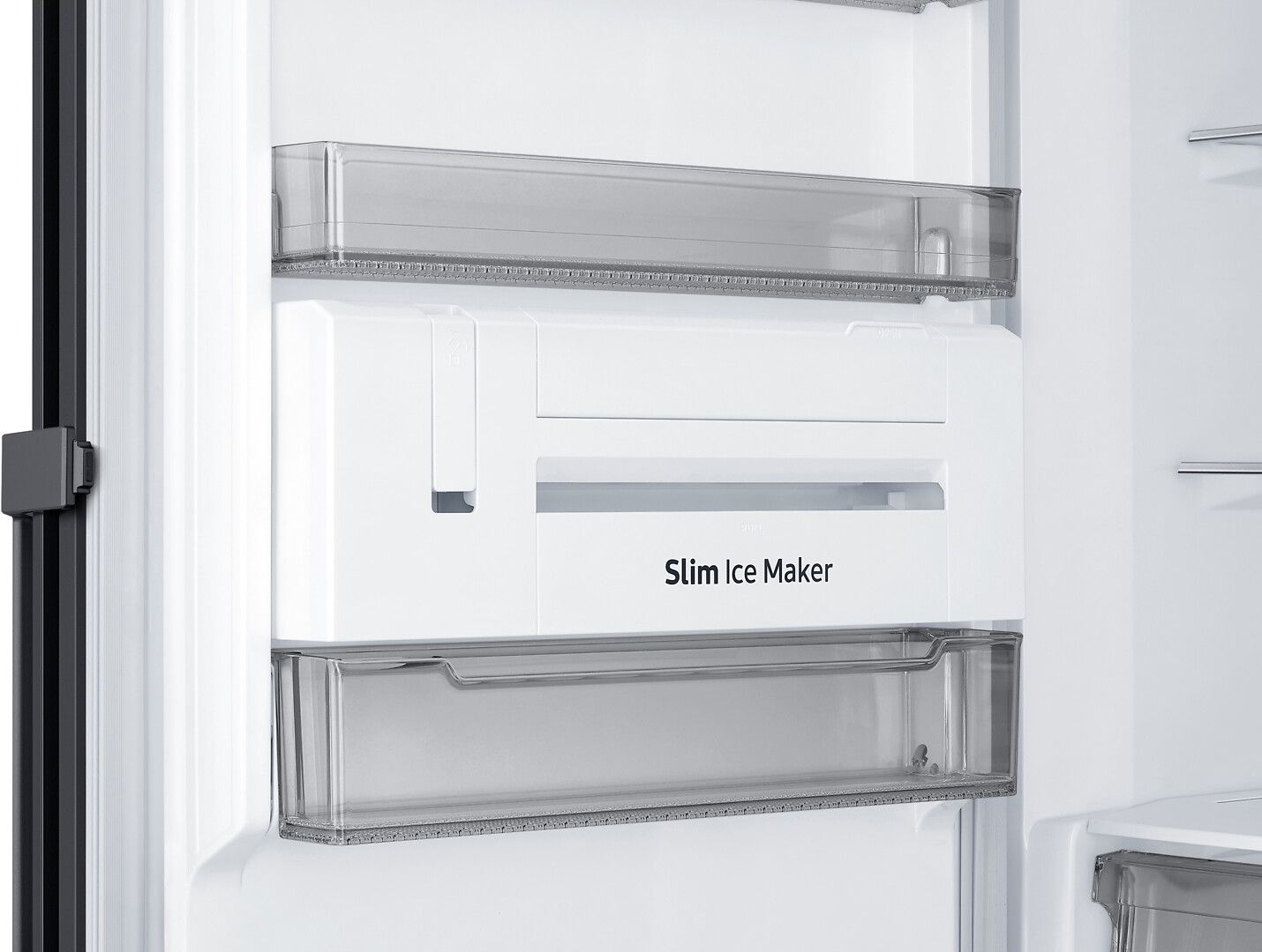

Sampalta löytyy ihan kätevä "puolimanuaalinen" jääpalakone ovesta, joka ei vie paljoa ja sen käyttö on nopeaa ja vaivatonta. Periaatteessa tuossa täytetään sellainen ovessa oleva astia vedellä ja astian avulla vesi kaadetaan jääpalamuottiin. Muotista palat kipataan alla olevaan isoon lokerikkoon kahvaa kääntämällä.
Ei tuo yhtä vaivaton ole kuin sellaiset isot viritykset, mutta toisaalta tuo ei vie tilaa kaapista juurikaan muilta tavaroilta.

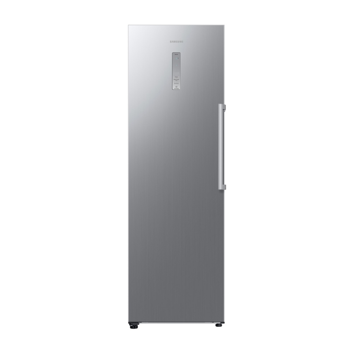

Tuollainen pari sitten tuli tilattua. Tuleepahan koko tila järkevästi käyttöön. LG koputtamalla läpinäkyväksi muuttuva kaappi olisi kyllä ollut hauskempi, jos olisi sopinut tuohon tilaan. Katsellaan 20 vuoden päästä sitten uudestaan, kun näiden takuu umpeutuu...
Meillä "vastaavat" Sampat. Edelliset LG:n kaapit oli monilta osin laadukkaammat ja parrmmat. Sampan jotkut hyllyt heiveröisiä (muovia kiinnikkeet), ulkopinnat menee klommolle todella helposti, koneet ääntelee paljon enemmän, oven avausmekanismi huonompi, jääkaapin oven maitohyllyt hölmön kokoisia ja katkaistu keskeltä. Sampan jääpalakone kätevämpi täyttää, mutta sen putsaus vaatii enemmän purkamista. Näin jälkeenpäin olisin ottanut LG:n laitteet.

Ny päivän verran kattellu mikä ois sopiva ja pari Korealaista varteenotettavaa 35 dB kaappia löytyi, tämän sais tilattua postipaketil kotia LG GBV3100EPY ja tän joutuis ite hakee hämeestä Samsung RB34T602EWW/EF
Onko näistä malleista tai merkeistä kokemuksia?
UPO ois toki hyvä valinta koska tiedän että se on hiljainen, toisaalta nämä korealaiset ovat teknisien tietojen mukaan hiljaisempia, UPO 39 dB ja paino 63 kg, Korealaiset 35 dB ja paino 70 ja 73kg, ymmärtääkseni mitä painavampi, sitä hiljaisempi
