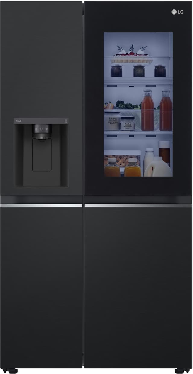

Olisi jääkaapin / pakastimen hankinta edessä, tilaan ei mahdu kahta erillistä pysty pakastin/jääkaappia (Tilan leveys 110cm).
Joten hankinnassa Side By Side ratkaisu.

Meillä on tuollainen SbS LG:n malli joka on kyllä hyvä. Tilava ja fiksu jääkaappi, riittävä pakastinosuus.
Piippaa jos on jäänyt ovet auki pitkäksi aikaa mikä on ihan hyvä. Eristeet on paksut jokapuolella ja ei vaikuta vievän sähköäkään hurjia määriä.
Mutulla sanoisin että elintarvikkeet säilyvät myös hieman pidempään parempana kun säilyttää niille määritellyissä lokeroissa vs normi jääkaappi.
Ainut miinus on että jääpalakone pitää jonkin verran ääntä kun se pumppaa uutta vettä ja tiputtaa valmiit jääpalat sen säiliöön.
Lähinnä iltaisin tai yöllä ennen unta tuota kuulee makkariin asti mikäli siihen ajankohtaan osuu, ei kukaan perheestä kyllä siitä ole valittanut enkä itse kevyenä nukkujanakaan siihen ole herännyt.
Meillä jääpalat ovat kyllä melko kovassa käytössä, ei voisi kuvitella palaavan pussien tai muottien käyttöön.
Aiemmin tuli satunnaisesti käytettyä muoteista kun siinä meni minuutti tolkulla taistella ne irti ja täyttää muotit ja taiteilla takaisin pakkaseen, nyt lasi alle ja muutamassa sekunnissa palat lasissa.

Aika huonosti löytyy 55cm pystypakastimia ja ne mitä löytyy ovat integroitavia, ei ainuttakaan esim gigant,power löydy. Mutta joo taidan nyt kallistua tuohon LG malliin, käyn huomenna vielä katsomassa livenä powerista tuota.
LG GSJ761mcuz side-by-side löytyy, oiskohan ollut 4-5v. Eipä tuota pahemmin pysty haukkumaan. Tuo jääpalakoneen vedenotto on, kuten jo mainittu, aika äänekäs mutta siihen tottuu. Kylmän veden laskeminen tuon jääpalakoneen kautta tuntuu aivan turhalta, varsinkin kun keittiön hanasta saa kylmempää vettä ja nopeammin.
Oven auki olemista tuleva äänimerkki toimii vain koko oven kanssa, "puoliovesta" ei tule ilmoitusta (ainankaan omassa mallissa). Muutaman kerran jäänyt rakosilleen.
Painaa aivan vitustusti, 130kg. Kannattaa huomioida jos pitää nostella jonnekkin (kun pitäisi kantaa pystyasennossa). Mutta liukuu lattiaa pitkin kevyesti.
Karvataloudessa ikävästi imee karvaa/pölyä ilmanottoaukkoihin/jäähdyttimeen kun sijaitsevat takana alareunassa. Karvojen lisäksi tuntuu imevän kissanlelut myös tuonne alle (mutta tämä ei taida olla kaapin vika ;))

Noniin gigantissa tuli tänään käytyä ja tilattiin tämä malli kotiinkuljetuksella ja 10v on-site takuulla.

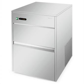

Jos välttämättä se jääpalakone täytyy olla, manuaalisesti täytettävä säiliö huomattavasti turvallisempi.
Jos välttämättä vesiliitäntään niin sellainen erillinen ammattilaatuinen kone olisi melko leuhka varuste keittiössä. Ei kyllä ole tilaa tuhlattavaksi moiselle. 50 kg jäätä päivässä riittänee.

Noniin nyt saapui tuo jääkaappi ja ensituntumalta hyvä kapistus, koiratkin tekivät jo heidän tarkastuksen ja kelpuuttivat laitteen :lol:
