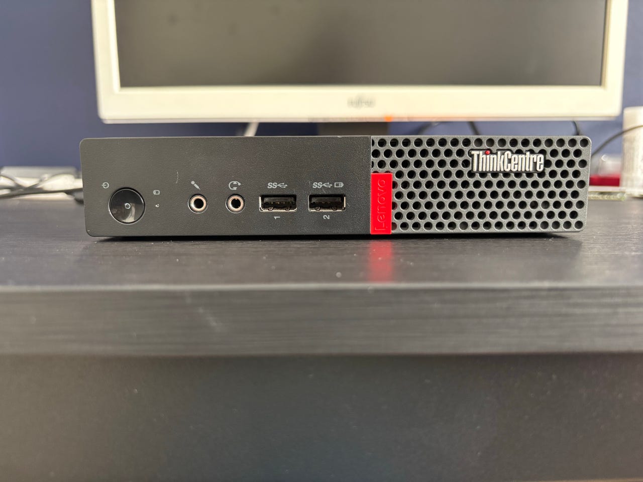

Itsekin nyt pikkaisen pintaa raapaissut tämän maailman osalta ja vanhalla läppärillä pyöriikin tällä hetkellä HAOS. Laitteita toistaiseksi lisäilty maltillisesti lähinnä wifi liitännäisiä Nedis Smartlife tuotteita ja pari Matter termaria (oli yllättävän vaikea aloittelijalle tämä rasti. Laitteiden ja Matter-serverin boottausta vaati, jotta lähti onnistumaan lopulta).

Noista mini-PC:stä sen verran, että täällä mainitut HP EliteDesk mini ja Lenovo ThinkCentre tiny -sarjan koneet ovat yritystason koneita ja maksavat uutena helposti yli 1000€, joten niitä kotona käyttävät ovat hankkineet omansa useimmiten käytettyinä.
Itse hankin tuollaisen n. 4-5 vuotta vanhan Lenovon 1,5 vuotta sitten 90€:lla Helsingin kierrätyskeskuksesta, mutta näyttää näidenkin hinnat nousseen viime aikoina.

Joku allaoleva kone (tai vastaava) puksuttaa vielä monta vuotta: 4 gb RAM on riittävä, ja pieni SSD-levy.
Koneen lisäksi pitää vielä hankkia Zigbee- tai Zwave-sovitin.
