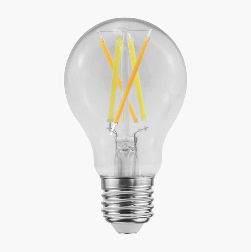

Oliko täällä kukaan kokeillut Bilteman värilämpötilaltaan säädettäviä polttimoita Local Tuya integraation kanssa? Toimiiko säätö?
En ole huomannutkaan tuollaista bilteman lamppua, mutta tuya rgbw-ledinauhat tuli hankittua ja niissä toimii kirkkauden, valkoisen värilämpötila sekä rgb HA:ssa joten luulisi tuonkin toimivan. Itellä tosin edellisen HA:n beta-versiosta lähtien ollu perus tuya integraatio pimeenä ja toimii vain localtuya ja tuya V2.
Ostin testiksi kolme kappaletta noita bilteman lamppuja ja olen nyt käytellyt niitä HACSin kautta asennetulla Tuya V2 integraatiolla. Muuten pelittää tosi mallikkaasti, mutta jos säädän ensiksi kirkkautta ja sen jälkeen värilämpötilaa erillisellä tapahtumalla, niin värilämpötilan säädön yhteydessä myös kirkkaus muuttuu. Oletan että tämä on integraatioon liittyvä bugi, joka tullaan korjaamaan myöhemmin.
