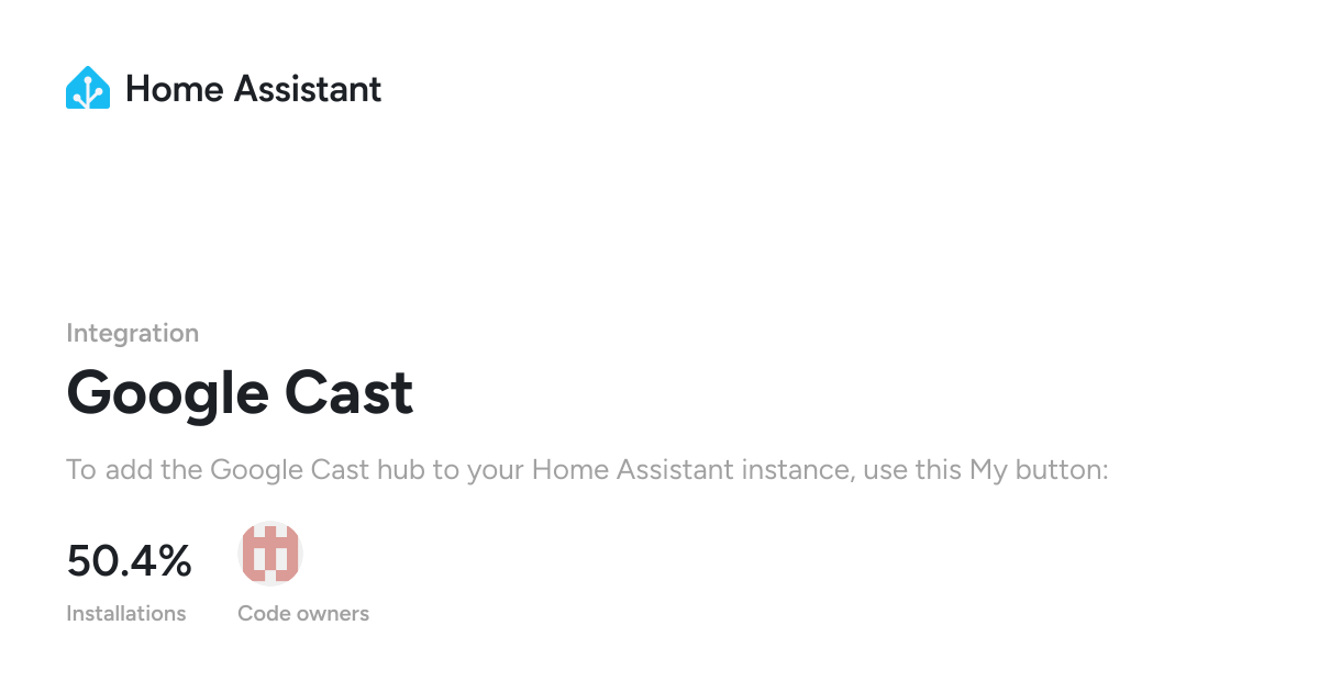

Onko kukaan rakennellu televisiosta kodin infotaulua Home Assistantille? Onko mahdollistakaan?
Kyllähän tuo on mahdollista jos telkkarissa on joku sellainen liitäntä mistä saa tietokoneen kuvan sisään. Itsellä oli aikanaan (silloin kun vielä ajoin itse koodattua kotiautomaatiota, ennenkuin vaihdoin HA:han) joku 14" näyttö jossa muutaman minuutin välein vaihtui "sivu", eli siinä näkyi sääennuste, kodin lämpötilat sun muut mittaukset, eri laitteiden tilat, uutisotsikot jne. Uskoisin että ainakin jossain määrin vastaavan saisi helposti rakennettua Home Assistantillekin, jos ei muuten niin Grafanan slideshow-näkymä kiosk-modeen ja siihen eri dashboardeille eri tiedot mitä haluaa nähdä ja se on siinä.
Toki jos vielä olisi kosketusnäyttö-telkkari niin saisi ihan HA-ohjauspaneelinkin rakennettua.
Onnistuiskohan ihan näytön jakamisella? Jos HA läppärissä olis myös selainnäkymä auki? Uudemman läppärin näytön sain jaettua televisioon.

Jos on tarpeeksi uusi telkkari, niin eihän sitä tarvitse kuin käynnistää selain ja mennä HASSin sivulle. Tekee vielä töllölle oman käyttäjän ja näkymän. Mutta kovin käytännöllistähän se ei ole, jos tarkoituksena jatkuvasti pyörittää sitä.
